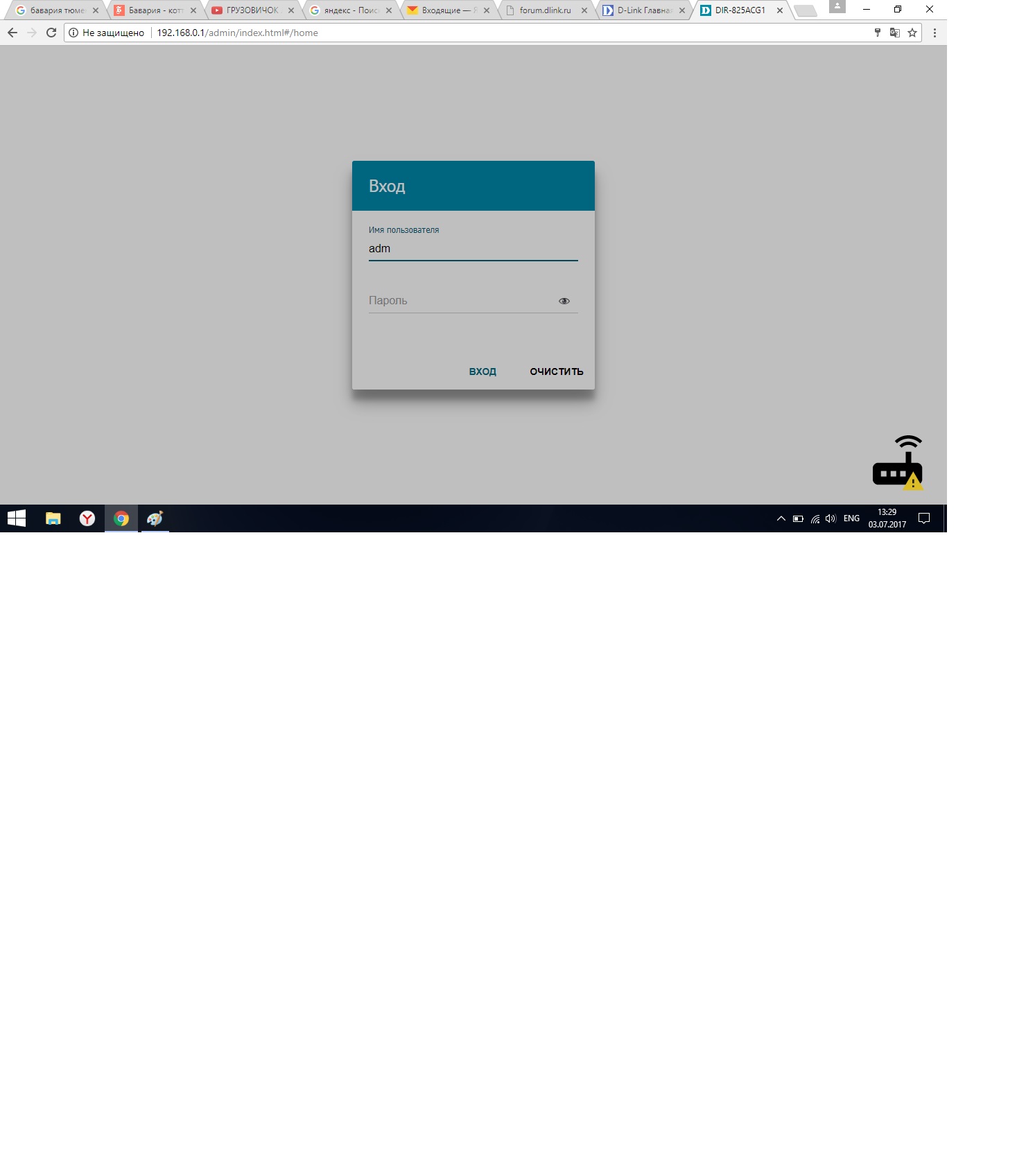

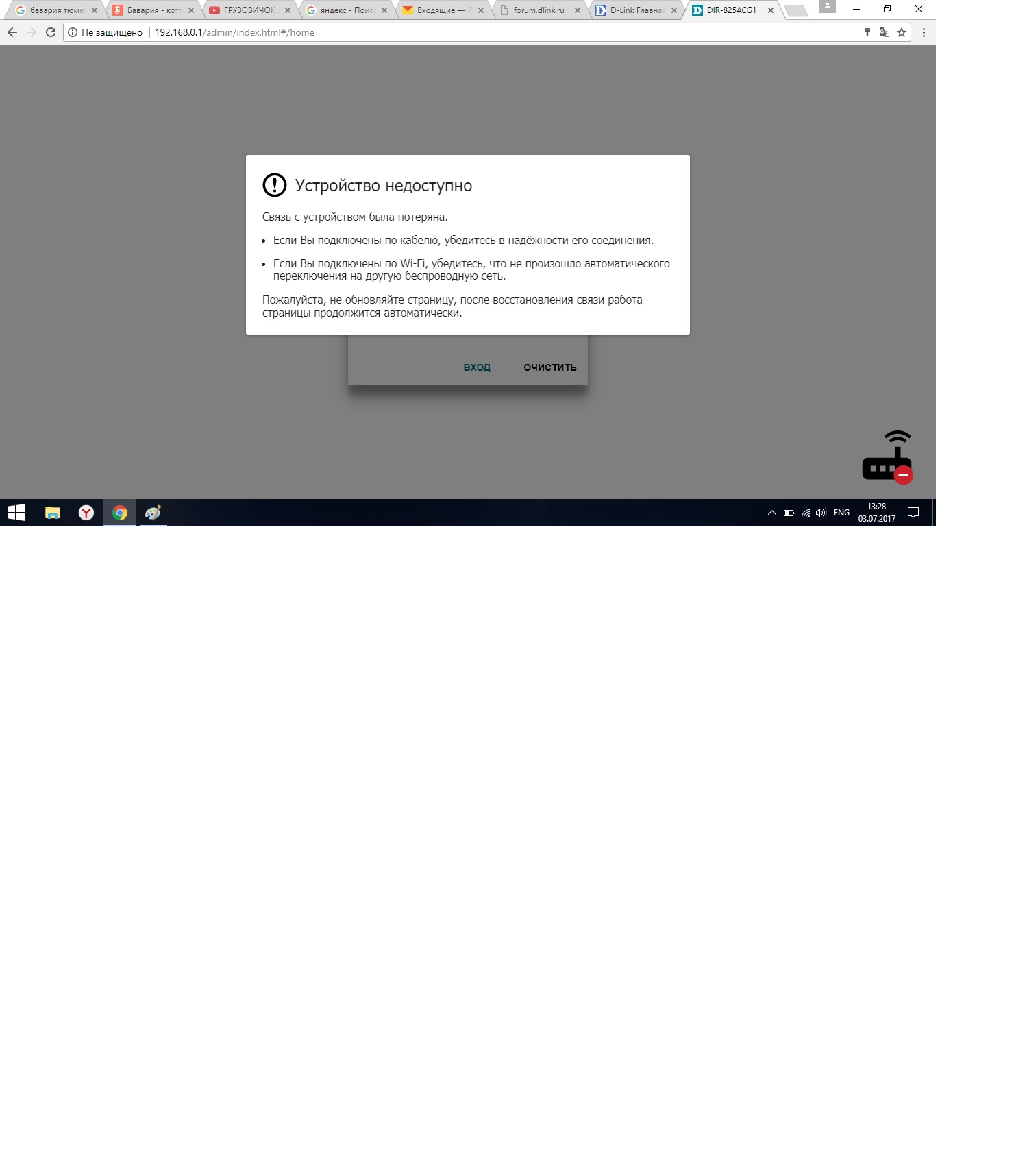

Добрый день, приобрел данный маршрутизатор, из коробки сразу поставил последнюю прошивку с сайта 3.5.0 кажется. маршрутизатор брался для дома как точка WIFI на раздачу. проблемма заключается в том что при входе в ЛК маршрутизатора, постоянно теряется с ним связь и я не могу ввести ни логин ни пароль. Т.е. ввел 3-4 буквы логина маршрутизатор завис, потом опять 3-4 символа и снова завис, пробовал с Мазилы, Экслорера, Хром, яндекс, везде одно и то-же. До этого был DIR 615 проблем таких небыло. Что подскажете? как глюк исправить? подключаюсь по 2.4 Гц. по проводу при подключении проблем нет.
Прошивка 3.5.0 не для дома. Для дома последняя 3.0.2. В принципе, она работает весьма стабильно, но действительно, есть заморочки с настройкой вай-фая. Поэтому, лучше используйте шнурок для этапа настройки.

Тоесть лучше откатиться на 3.0.2 и может быти будет лучше. А чем отличается 3.5 от 3.0.2 кроме гостевого сервиса WIFI? Или принципиальных отличий нет. В стабильности работы.
У меня 3.0.2, и также нестабильная работа по wifi 2.4. Не так сильно как у вас, но если открыть веб интерфейс, то раз в примерно 10 сек появляется значок обрыва, после чего восстанавливается. Да и пинг мне не очень нравится. При сильном уровне сигнала, опять таки где-то раз в 10 секунд проскакивают по 400-700 ms пинги, сеть не загружена.

Ну оно так и выходит, обрыв сети примерно раз в 10 сек. При открытии интерфейса по WIFI 2.4. При работе сильно этого не заметил, покрасней мере ни комп ни планшет не ругаются про обрыв сети. Может дело в реализации доступа в интерфейс. Буду ставить 3.0.2 посмотрим, может я чего то натворил кривыми руками и все придёт в норму.

Задержки не только при пинге самого роутера, но одинаково на другие устройства в сети. А сам веб интерфейс какой-то очень чувствительный к ним. В случае малейшей задержки или тем более потери пакета - блокируется.
