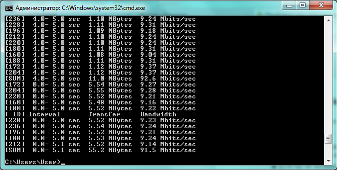

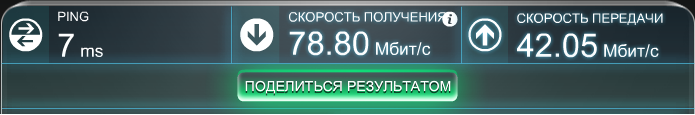

Ребята из D-Link! Что делать с wifi? Скорость никудышная! При тарифе 60 мбит скорость по воздуху на 4-х устройствах не превышает 10 мбит в секунду. Прошивка 14. Настройки wifi стандартные. Смена канала не помогает.
По кабелю лучше? Это скорость интернета или внутреннего обмена? Стандарт N only пробовали?
wifi2.png [ 73.02 KiB | Просмотров: 6796 ]
wifi_iperf.png [ 50.02 KiB | Просмотров: 6796 ]
