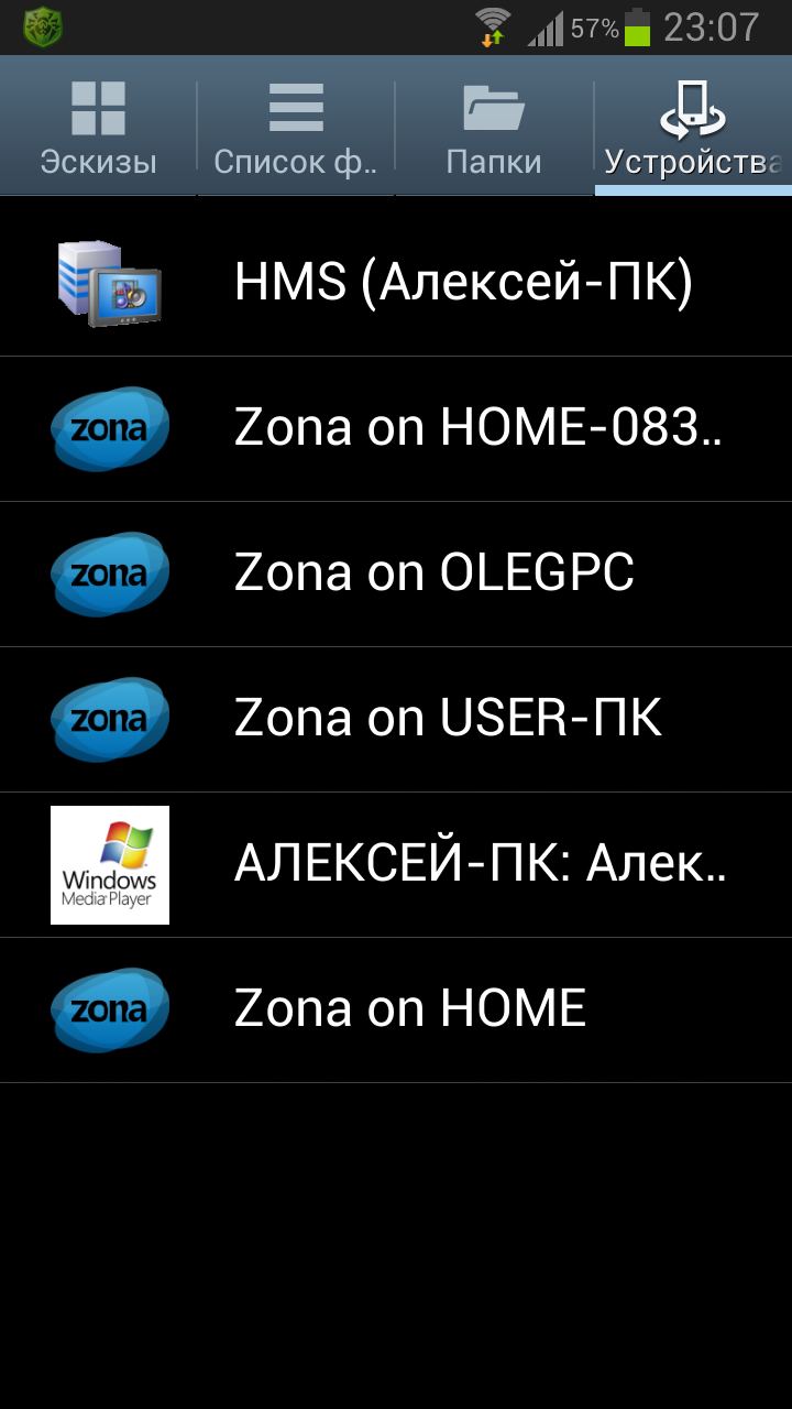

Добрый вечер. Подскажите пожалуйста что мне надо отключить в настройках роутера чтобы он находил только мой домашний медиа сервер, а не сервера всей сети дома.Чтобы не было всяких ZONA.
Screenshot_2013-10-31-23-07-17[1].png [ 128.68 KiB | Просмотров: 7395 ]
Что бы устройство (смарт как я вижу) находило серверы только Вашей сети, оно и должно быть подключено ТОЛЬКО к Вашей сети! Либо в Вашей сети есть ПК с запущенными серверами ZONA, либо в списке отображаются результаты прошлых поисков. Как-то так :)

en.sem писал(а):
Телевизор, смарт и комп подключены к одной сети, на ПК сервер zona не запущен, прошлые результаты не отображаются вообще серверы zona или есть или их нету. Когда выключаю инетовский кабель с роутера все сервера zona пропадают остаются только мои HMS и Алексей-ПК. Думаю как-то в настройках можно это исправить.

veltro писал(а):
en.sem писал(а):
Это как раз говорит о том что ZONA таки запущена (скорее всего в фоне) это гадастная парозитная программа. Второй вариант кто-то подключен к вашей сети с запущенным сервером ZONA , посмотрите клиентов. А настроек роутера это не как не касается.
