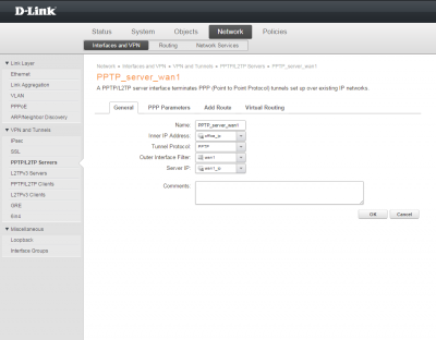

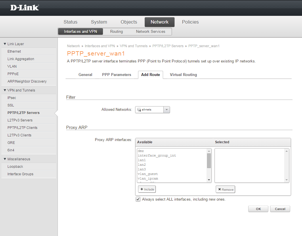

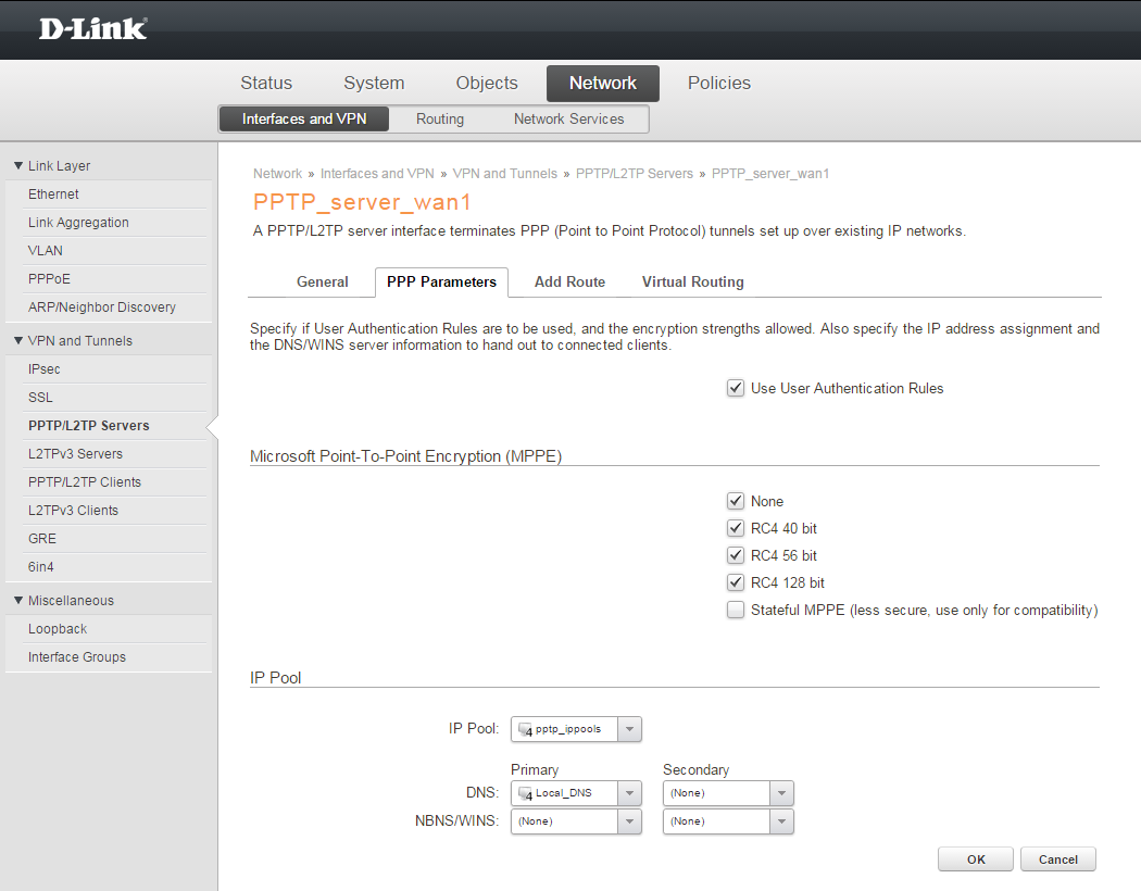

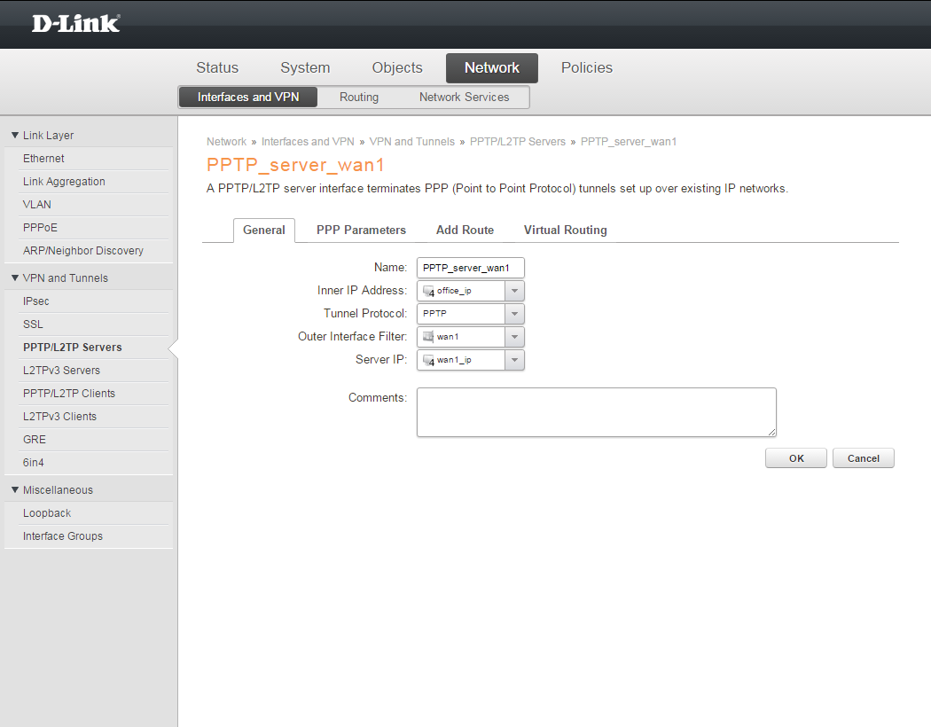

а как ведут себя L2tp\pptp сервера ? в том плане с указанием опции "сеть за пользователем"
Я не совсем понимаю, где эти настройки.
В общем, свои настройки PPTP сервера прилагаю. С ними всё работает.
Без имени-3.png [ 82.24 KiB | Просмотров: 10865 ]
Без имени-2.png [ 92.22 KiB | Просмотров: 10865 ]
Без имени-1.png [ 75.98 KiB | Просмотров: 10865 ]

Это
System »Device » Local User Databases » user_vpn_» user »Networks behind user:
если там есть что то
 Заголовок сообщения: Re: DFL-870
СообщениеДобавлено: Вт фев 28, 2017 14:07
Зарегистрирован: Пн июл 11, 2016 22:35
Сообщений: 136
Понял. Нет, эти настройки я не использую.
Там всё по-умолчанию: "None"
А что это даёт? пользователи из локальной сети DFL видят сеть того, что подключился по pptp извне?
Могу из дома попробовать, если это очень важно..
СообщениеДобавлено: Вт фев 28, 2017 14:31
это нужно . если вы строите туннель сеть - сеть.
можно указать сеть за пользователем и наступит маршрутизация ;-)
