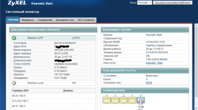

СообщениеДобавлено: Пт янв 29, 2016 16:38
Зарегистрирован: Чт дек 18, 2008 13:17
Сообщений: 10
Alex009988 писал(а):
Беру свои слова обратно!!! Да с L2TP были проблемы, но с новой технологии iPoE от билайна, прошивка от длинка работает лучше всех, 2.5.15. На openwrt 15,05 любой канал по телевидению работает только 4 секунды, на zyxel keenetic start отваливается интернет часто. Так что Спасибо Разработчикам!
Брехня. L2TP не отваливается на прошивке zyxel.
25dayf.png [ 73.15 KiB | Просмотров: 12948 ]
