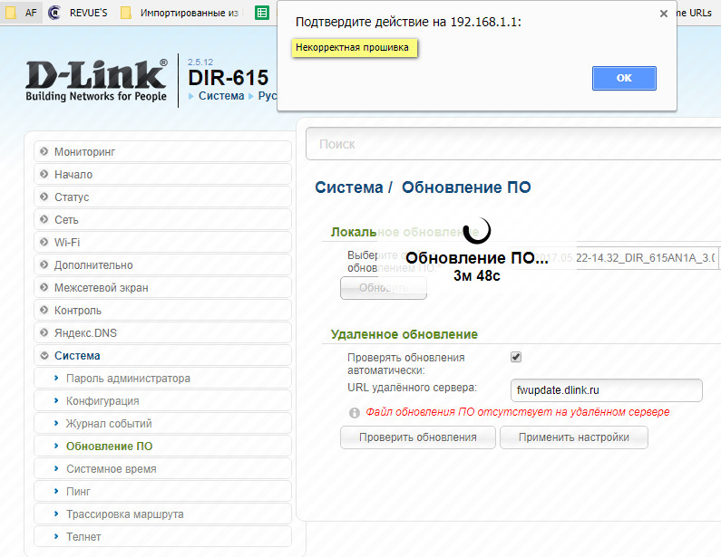

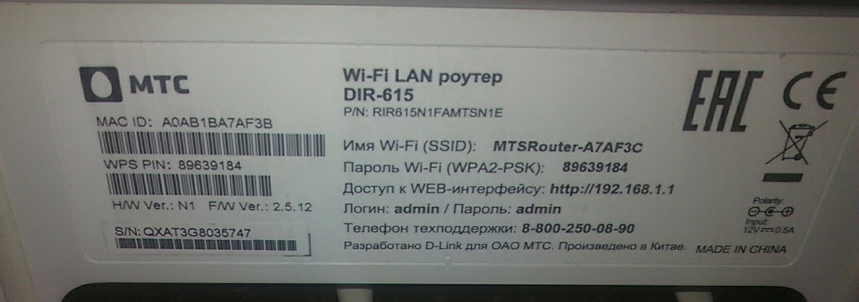

Господа, что не так?
Рутер практически девочка, даже IP оставлен дефолтный, только имя и пароль точки доступа изменил.
Если что, МТС к нему отношения не имеет, просто на халяву достался :)

По моему очевидно же. У вас кастомизированное ПО. Почитайте шапку этой темы - viewtopic.php?f=3&t=138980

Да не вижу я в ней ничего специализированного, в том то и дело.
Логотипов нет, функциональность меню та же, что была на DIR300 до обновления на 3-ю версию.
Ладно, попробую через TFTP шить...

Так там ничего такого и не должно быть, т.к. заказчику(МТС) это и не нужно было.

Ну а если там нет ничего специального, то спрашивается, почему не обновляется?
Просто потому что?
Буду обновлять через альтернативное место, могу же и скирпичить. Кому это нужно то?

Защита от перешива нужна МТС, мы ее и реализовали. Мы не спрашиваем, зачем это заказчику.

Потому что, такое требование заказчика (МТС в данном случае). Они оптом покупают партию мыльниц и хотят получить от этого выгоду.
