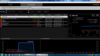

Работает стабильно, инит не рвёт воздух прекрасно держит. Сигнал замечательно пробивает кирпичную и гипсовую стены. Вот скрин по сигналу. Первые три роута в одинаковых условиях и расстоянии.

Безымянный.jpg [ 207.93 KiB | Просмотров: 7648 ]

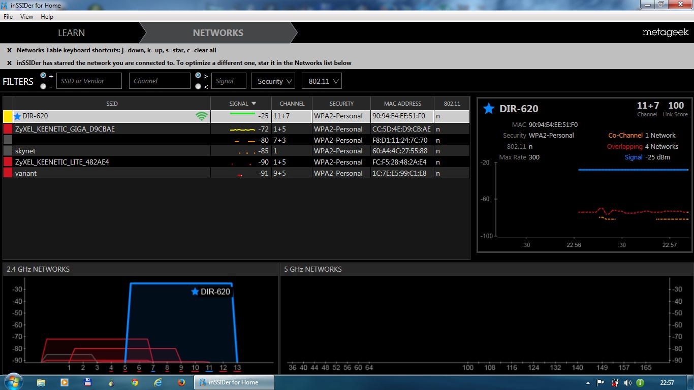

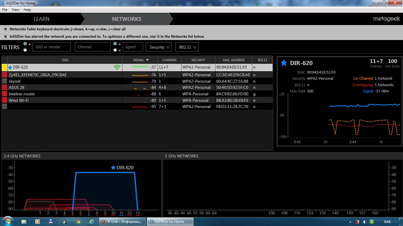

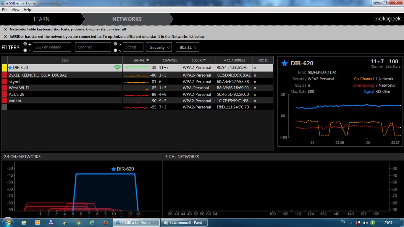

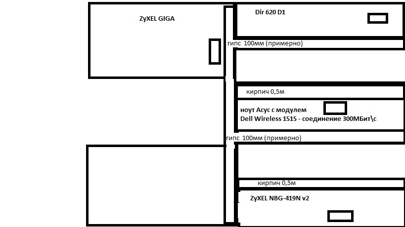

Как обещал вот результат.
Расстояние примерно одинаковое от всех роутов 6 - 6,5 метров и у каждого на пути получается кирпич и гипс.
Если перенести ноут к 620-му сигнал поднимается до -25 видно на замер2.
Настройки: режим - 802.11 B/G/N, шифрование WPA2-PSK, канал 11, ширина канала 20/40MHz+
замер2.jpg [ 197.69 KiB | Просмотров: 7598 ]
замер1.jpg [ 220.68 KiB | Просмотров: 7598 ]
расположение.jpg [ 54.01 KiB | Просмотров: 7598 ]
