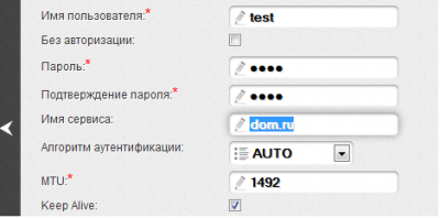

СообщениеДобавлено: Ср ноя 21, 2012 09:02
Сообщений: 2921
Откуда: D-Link, Ryazan
Сейчас готовится к выходу новая прошивка с исправлениями ошибок.
На 1.0.10 роутер стабильно работает, если сбросить его к заводским настройкам, при настройке не менять MAC и MTU в PPPoE соединении уменьшить до 1450. В разделе "Дополнительно", "Серверы имен" - вручную указать 8.8.8.8
Что касается DOM.ru, у них при настройке необходимо указывать еще имя сервиса, соответственно dom.ru
Полезные настройки

СообщениеДобавлено: Ср ноя 21, 2012 12:23
Сообщений: 2921
beez0ne писал(а):
А вот с этого момента поподробнее, пожалуйста. Что за имя сервиса? Где именно вводить?
При создании WAN соединения PPPoE я указываю свой логин, пароль и mac-адрес предыдущего роутера (т.к. идёт привязка к сети). Никаких имён сервиса никогда не вводил.
MAC лучше не менять, а позвонить провайдеру и сделать новую привязку у них.
