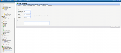

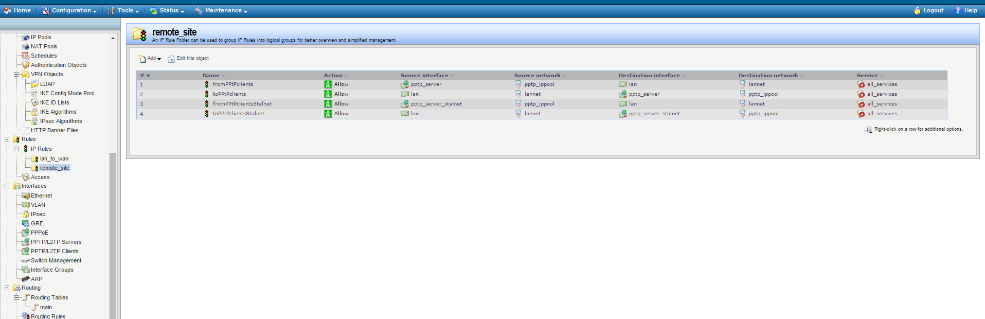

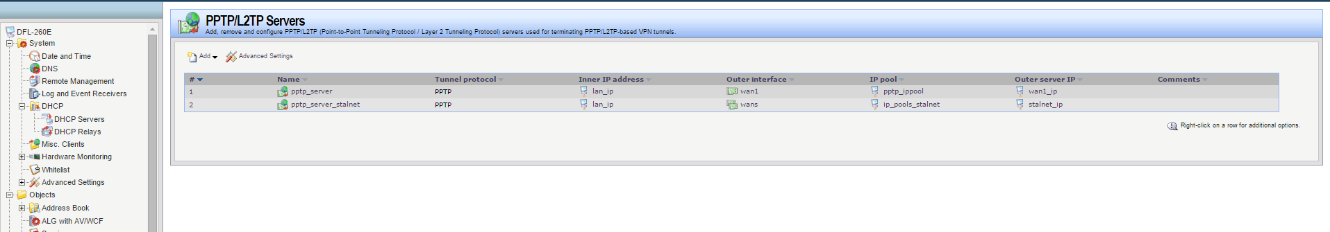

СообщениеДобавлено: Пт мар 04, 2016 14:57
Зарегистрирован: Пт июл 11, 2014 16:33
Сообщений: 32
Вроде так и сделал :shock: , выложил скрины,

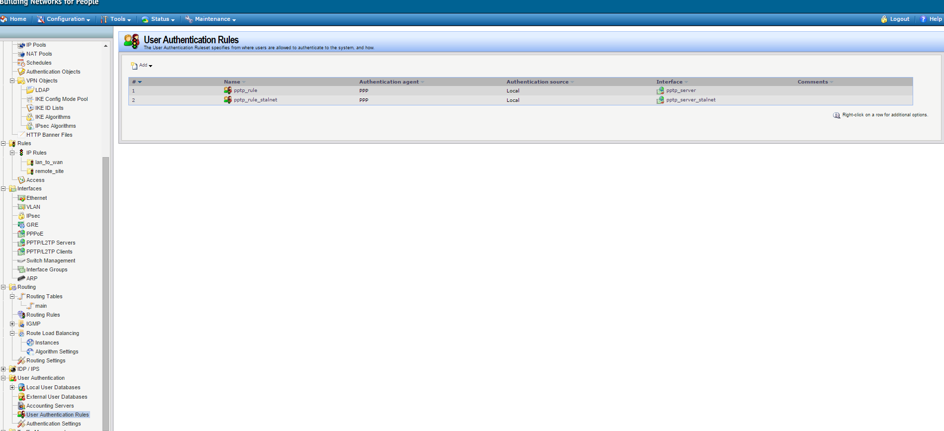

СообщениеДобавлено: Пт мар 04, 2016 14:58
Сообщений: 32
это не влезло.
Сейчас не фурычет vpn stalnet. Другое не пробовал, так как этот канал сейчас в работе на другом железе

СообщениеДобавлено: Вт мар 22, 2016 01:25
На одном интерфейсе можно создать только по одному PPTP и L2TP серверу.
Т.е. например, на wan - один PPTP и один L2TP сервер, и на DMZ - один PPTP и один L2TP сервер.
А теперь внимание, вопрос: какие именно интерфейсы Вы группируете?
И еще - между какими интерфейсами у Вас настроена балансировка?
СообщениеДобавлено: Вт мар 22, 2016 11:42
Сообщений: 32
группирую wan1 и ppoe (stalnet), имя группы "wans", собственно между ними и настроена балансировка (отказоустойчивость)
