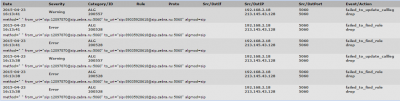

Есть DFL-260E, прошивка 2.40.04.08-21460 Jun 4 2013
В локальной сети Asterisk 11, провайдер снаружи
Настройки сделаны строго по методичке DLink, но в конфигах множество параметров, в методичке не отраженных никак.
При входящих звонках все нормально.
Исходящие устанавливаются как-то небыстро, звука нет в обе стороны. Вскрытие показало, что на исходящих звонках DFL не пропускает пакеты от провайдера вовнутрь.
В логах DFL видно, что у него претензии к исходящим пакетам.
Скриншот прилагаю.
Куда копать?
Буду признателен за любые сведения, которые помогут исправить ситуацию.
Буду особо признателен за конкретные советы по настройке Asterisk.
PS. Есть подозрение, что беда в следующем: Asterisk в пакете INVITE в параметре ALLOW список методов разделяет запятой с пробелом, а DLink от этого сходит с ума.
Но ведь не может быть, чтобы ни у кого не работали исходящие звонки c Asterisk серез DFL!
1.png [ 45.25 KiB | Просмотров: 7610 ]

на параллельном форуме я ответил что сделать . не городите огород с ALG
Спасибо, я уже делаю.
Но мне довольно интересно узнать и точку зрения другой стороны.
Все-таки DLink настойчиво и даже категорично рекомендует sip_alg.
http://www.dlink.ru/ru/faq/85/1239.html
Пусть объяснят. Или перестанут рекомендовать.
Астериск заявляет довольно много методов. Проблема может решаться и отключением какого-то излишества.
Мой опыт говорит, что отработка SIP протокола средствами маршрутизатора (когда она работает нормально) - не зло, а, скорее, добро.

ну в частном случае - алг звло .
