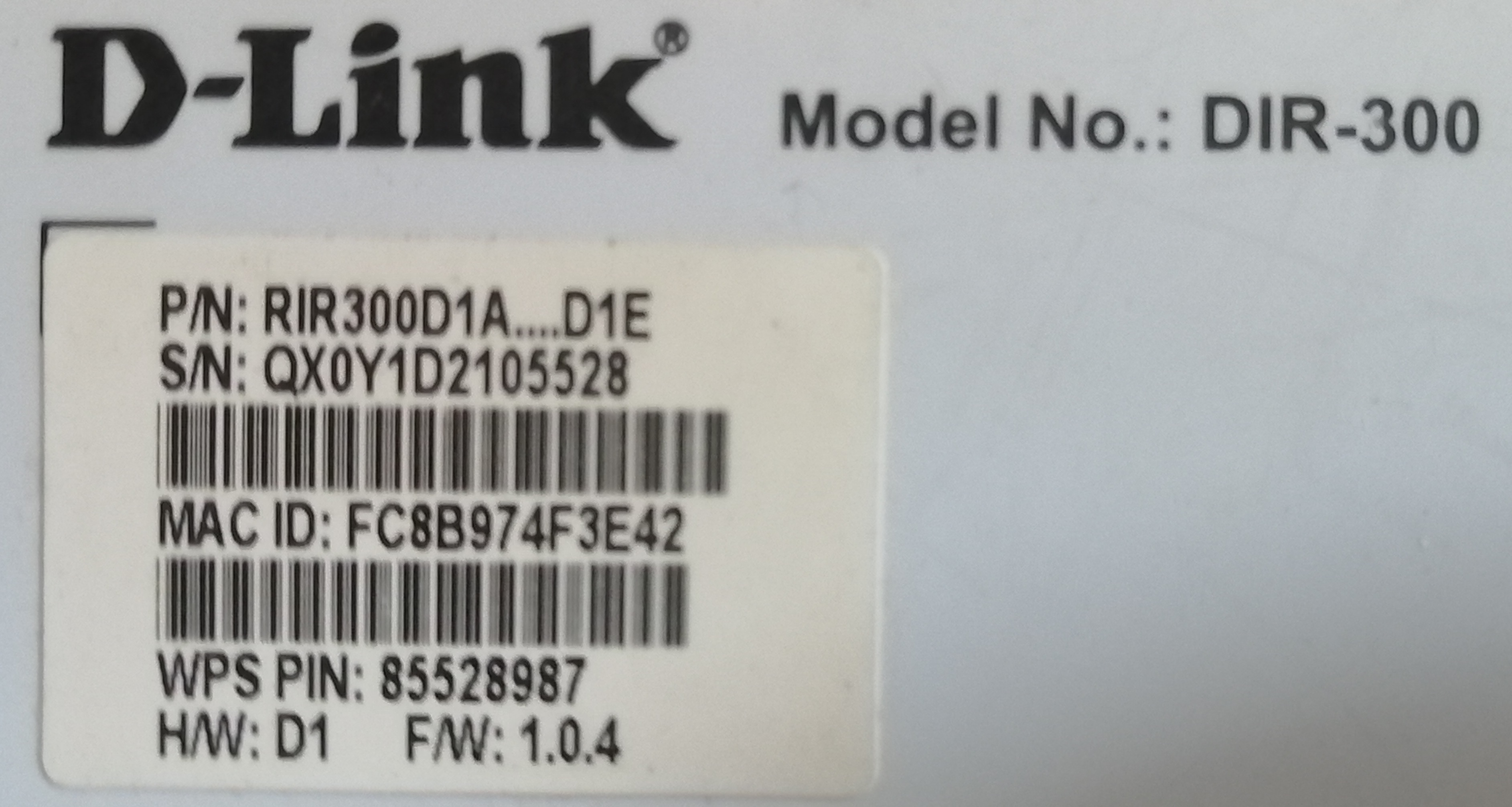

Здравствуйте. Роутер изначально начал глюкать: интернет соединение стало рваться спустя неск минут после перенастройки параметров подключения. Решено было попробовать перепрошить чем то свежим. Шился отсюда https://ftp.dlink.ru/pub/Router/DIR-300A_D1/Firmware/ прошивкой 2.5.11 и в последствии другими. С первой прошивки итог - все индикаторы горят, не пингуется. Нашел статью попытаться достучаться через Emergency Web Server. Через WAN порт по 192.168.20.80 роутер цепляется к сетке, но не пингуется и доступа у Emergency Web Server нет. Через LAN порт к Emergency Web Server по 192.168.0.1 доступ к веб странице получил по стандартному алгоритму с зажиманием Reset большая часть прошивок проходит секундой (тоесть очевидно мимо) и загорается индикатор ребута с обратным отсчетом в минуту. Естественно жду по 10 мин. Итог - 0. Последняя попытка залить самую новую прошивку от 2018г прошивка вроде пошла, страница долго крутила, и через минут 5 выдала ошибку доступа без ребута. Теперь доступа нет даже к Emergency Web Server. Тупо все индикаторы горят и тишина. Замечу, что через терминал адрес роутера не пинговался никогда, это смутило. Поэтому пытался шить через веб интерфейс. Есть подозрение, что флеш либо умерла, либо на выходе и по этой причине были и изначальные сбои. Есть программатор и преобразователь интерфейсов, думаю осилю перепрошивку микры. Просьба подсказать нюансы, т к роутерами никогда не занимался и инфы не нашел. Заранее благодарен.
IMG_20260501_112033.jpg [ 1.27 MiB | Просмотров: 21 ]
