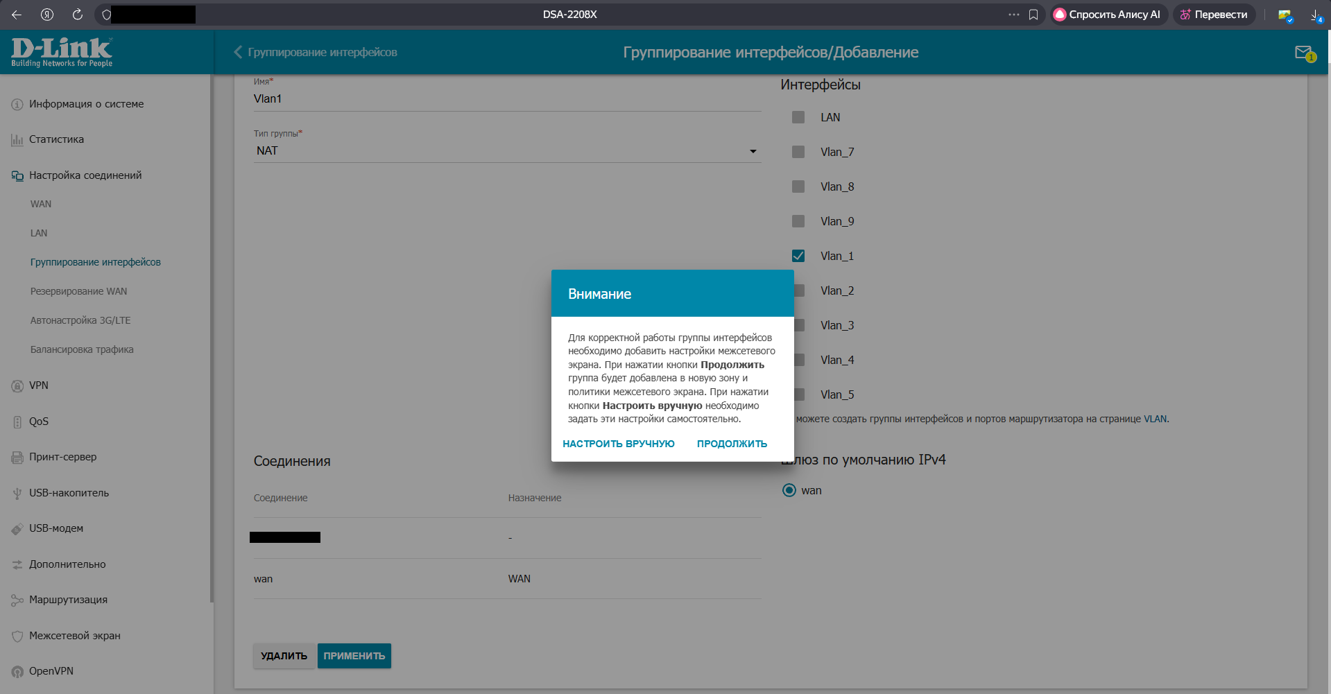

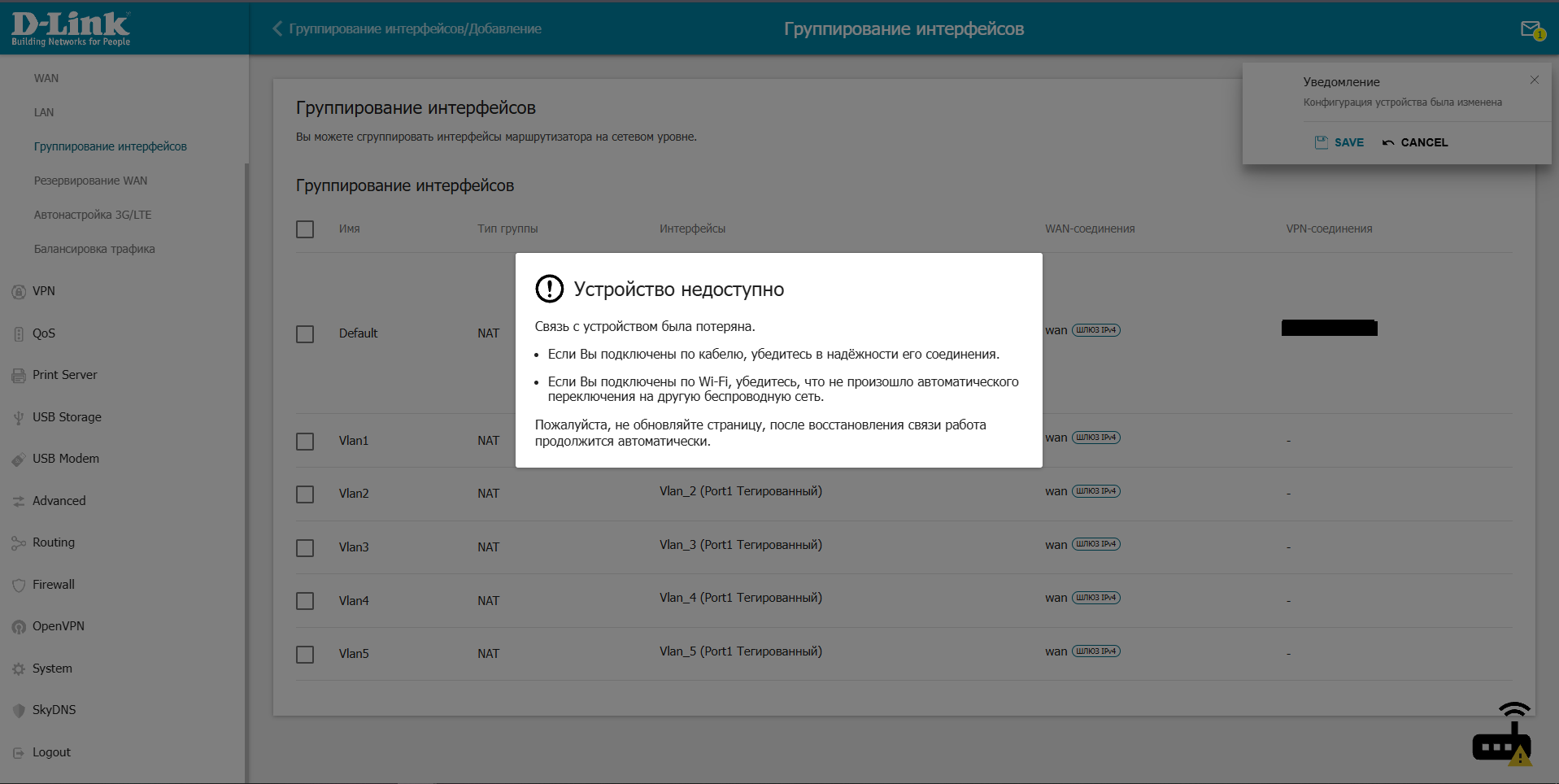

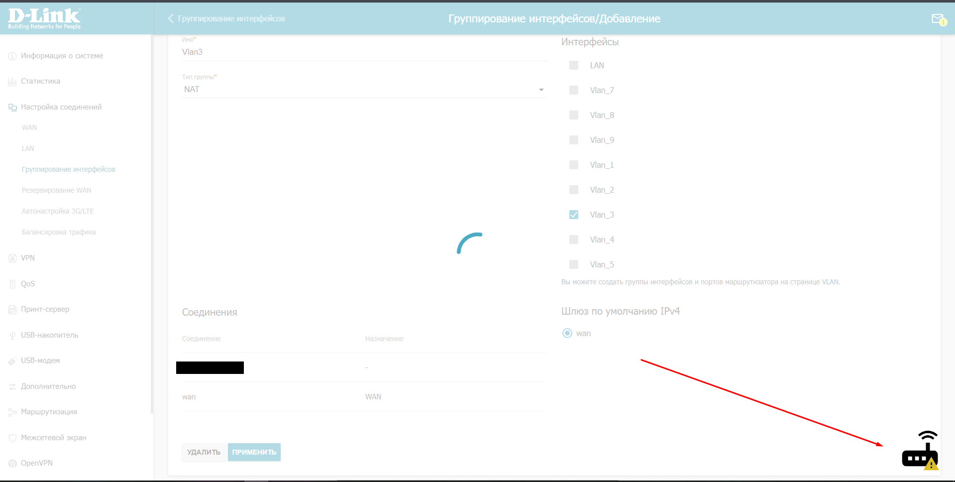

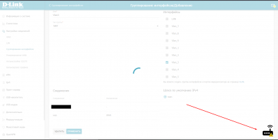

Добрый день! Столкнулся с проблемой на маршрутизаторе DSA-2208X. Когда я создаю несколько VLAN (5+) с интерфейсами и начинаю добавлять их в меню группировки интерфейсов как NAT-соединения для WAN-интерфейса (скрин 3), устройство начинает постепенно лагать по мере добавления каждого нового интерфейса, начиная с трёх штук (скрин 4). После добавления пятого интерфейса VLAN в NAT появляются разрывы соединения (скрин 5). Если игнорировать лаги и разрывы и продолжать добавлять, то на 9-10 интерфейсе маршрутизатор зависает намертво.
Подскажите, пожалуйста, я что-то делаю не так или проблема с маршрутизатором? Данная проблема появляется даже при полностью дефолтных настройках после сброса. Тестировал на прошивках 4.0.0 и 4.0.2.
