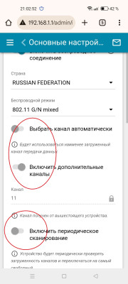

DIR620S получает интернет от USB-модема.
При попытке настроить WiFi оказались неактиными часть пунктов.
Прошу подсказать где копать.

Здравствуйте.
Какая аппаратная версия роутера HW ? Какая версия прошивки на роутере?

Я не знаю, как купил, так и запустил, это надо ехать к нему и смотреть.
Я думал какая-то где-то "галочка", ограничивающая эти настройки....

Надо было отключить "Wi-Fi-клиент". Он ограничивал настройки.
