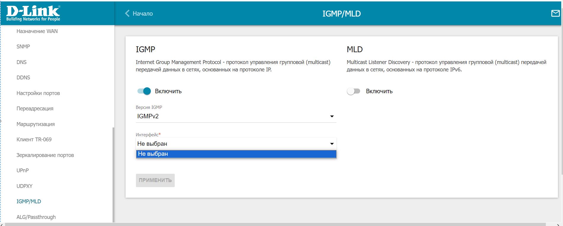

СообщениеДобавлено: Вс ноя 19, 2023 10:39
Зарегистрирован: Вс ноя 19, 2023 10:31
Подскажите, как включить IGMP? В разделе WAN идет ссылка на раздел IGMP. В разделе IGMP нет возможности выбрать интерфейс на котором включить IGMP. Если интерфейс не выбирать (а это обязательное поле), то включить то можно IGMP, но IPTV не работает по причине непропуска multicast. Подскажите что я делаю не так и как это побороть?

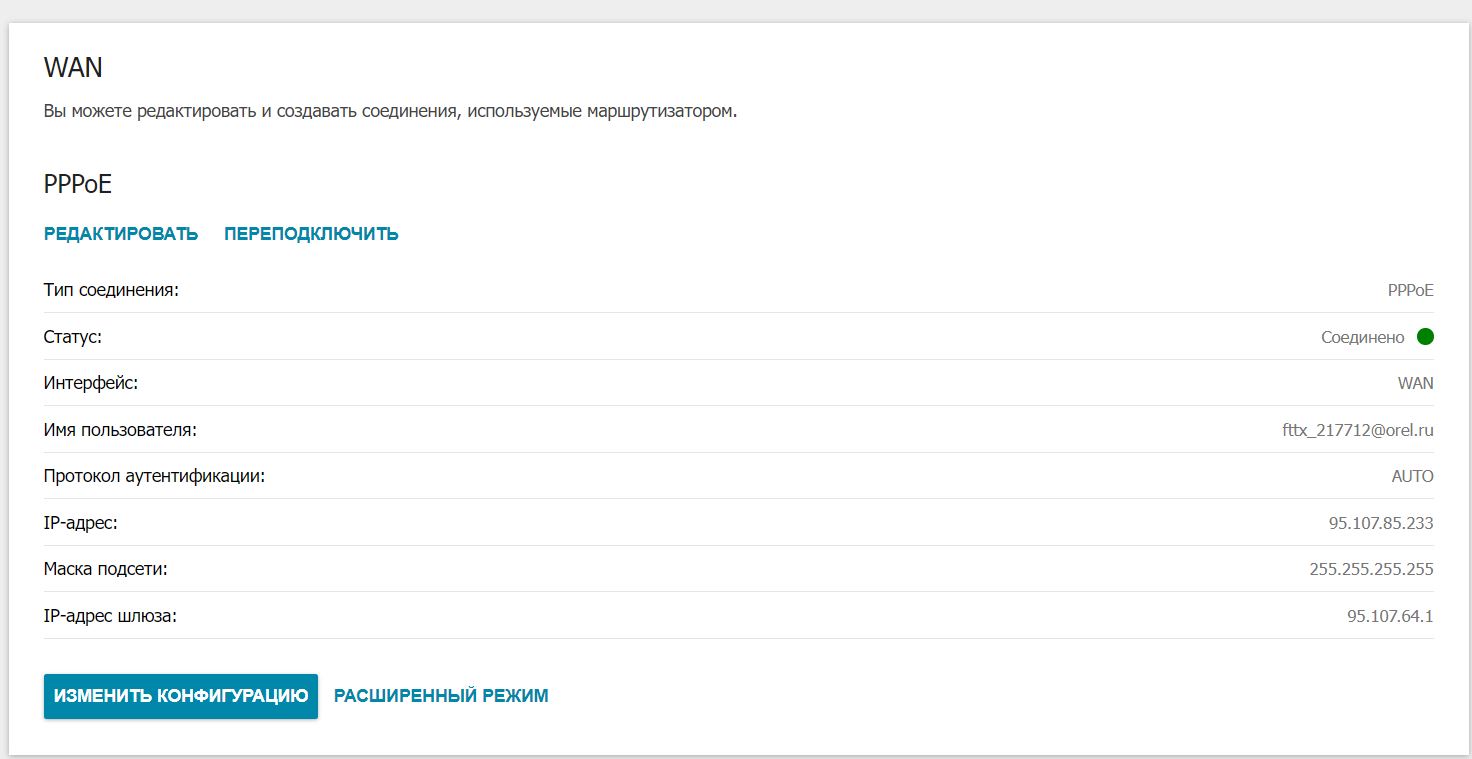

Для анализа проблемы нужно предоставить больше информации:
1. Предоставьте скриншоты настроек страниц: "Настройка соединений ->WAN", "Дополнительно->VLAN"
2. Пробовали ли у провайдера выяснить, какие именно нужно сделать настройки, чтобы заработало IPTV? Если нет, желательно это сделать, чтобы не приходилось все делать "вслепую".
 Заголовок сообщения: Re: DIR-1260 настройка IGMP
СообщениеДобавлено: Пн ноя 20, 2023 21:10
Провайдер говорит, что заработает только с IGMP. Скриншоты прилагаю.
СообщениеДобавлено: Вт ноя 21, 2023 10:23
Сообщений: 454
Без настроенного IPoE соединения IPTV не заработает. Есть 3 варианта:
1. В настройках соединения WAN добавить новое соединение по типу Динамический IPv4. И посмотреть, если оно поднимется, то в настройках IGMP выбрать его.
2. В настройках соединения WAN добавить новое соединение по типу Статический IPv4 (в случае если в первом варианте соединение не поднимется), указав "фейковые" данные:
IP адрес - 1.1.1.1
маска - 255.255.255.0
шлюз - 1.1.1.2
днс - 8.8.8.8
И в настройках IGMPx также выбрать новое соединение.
!!! ВАЖНО. В первых двух пунктах в случае добавления нового соединения, оно автоматически становится основным, т.е. весь трафик будет ходить через новое. Поэтому после добавления нового соединения нужно переключатель шлюза вернуть на PPPoE.
3. Если один из двух вариантов не поможет, то нужно:
- Еще раз узнать у провайдера касаемо настроек: нужно ли настраивать VLAN_ы, какие настройки нужно делать помимо PPPoE так как IGMP с PPPoE не работает, а только с IPoE
- Еще можно попробовать провод провайдера подключить напрямую к приставке, и проверить работу IPTV.
СообщениеДобавлено: Вт ноя 21, 2023 21:06
Большое спасибо, со вторым вариантом всё заработало.
