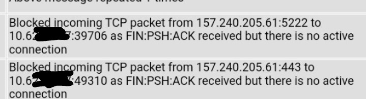

Добрый вечер. У меня тоже dir-655
И все никак не получается удалённо подключиться к роутеру.
Он все время блокирует.
Порт 3389 обязательно должен быть открыт на роутере?
Подскажите пожалуйста все условия. Я новичок

СообщениеДобавлено: Вт июн 28, 2022 18:18
Зарегистрирован: Вт июн 28, 2022 17:20
Белый внешний адрес от провайдера там где стоит роутеру?
А как определить какой стоит адрес внешний белый или нет?
Галочку на удалённый доступ ставил. Пробовал и http и https в настройках. И доступ для всех адресов без фильтрации включён
СообщениеДобавлено: Вт июн 28, 2022 18:26
Вот так пишет
При попытке подключиться по ip адресу к роутеру
Screenshot_20220628_172505_com.google.android.apps.photos~2.jpg [ 35.74 KiB | Просмотров: 6408 ]
СообщениеДобавлено: Вт июн 28, 2022 21:05
Сообщений: 304
Устройство DIR-655 давно снято с производства и поддержки.
Для удаленного доступа к устройству необходимо наличие «белого»
(ПУБЛИЧНЫЙ) адрес на интерфейсе WAN. Эта услуга предоставляется провайдером платно.
