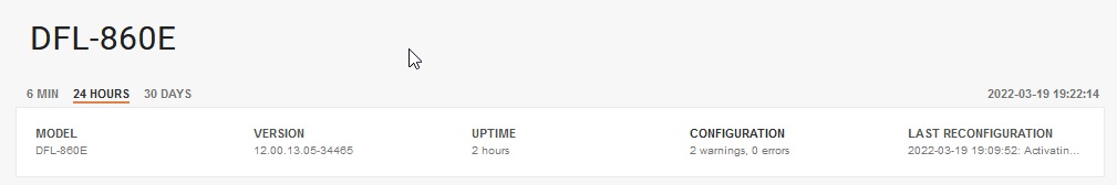

С моей стороны настройка идет на dlink dfl860E с прошивкой WW12.00.13.05

1. Прошивка
Комментарий к файлу: Прошивка
1.jpg [ 23.41 KiB | Просмотров: 4336 ]

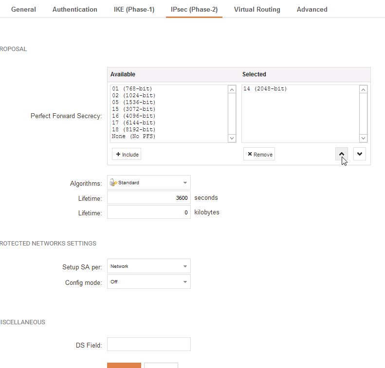

3.Фаза 2
Комментарий к файлу: Фаза 2
3.jpg [ 39.45 KiB | Просмотров: 4336 ]

Так же в требование к фазе 2 стоит инкапсуляция ESP, но я не нашел где она включается

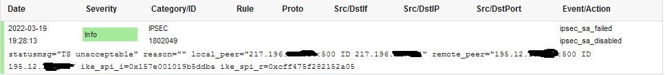

В логах
Комментарий к файлу: В логах
4.jpg [ 34.83 KiB | Просмотров: 4335 ]

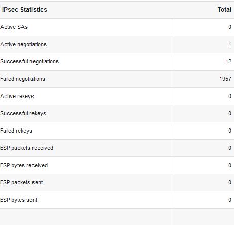

IPsec статистика, постоянно растет число failed negotiations
Комментарий к файлу: статистика
5.jpg [ 20.84 KiB | Просмотров: 4335 ]

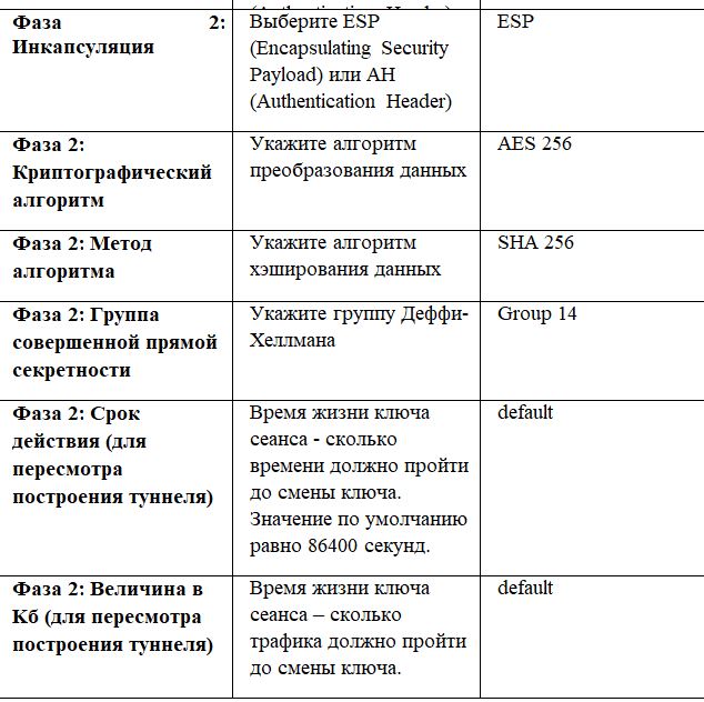

Требования к фазе 2 от госструктур
6.jpg [ 78.63 KiB | Просмотров: 4335 ]
