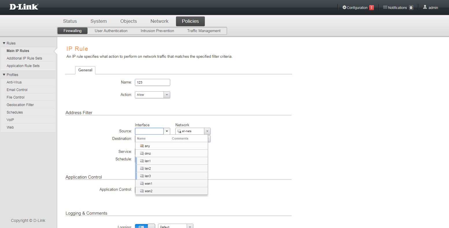

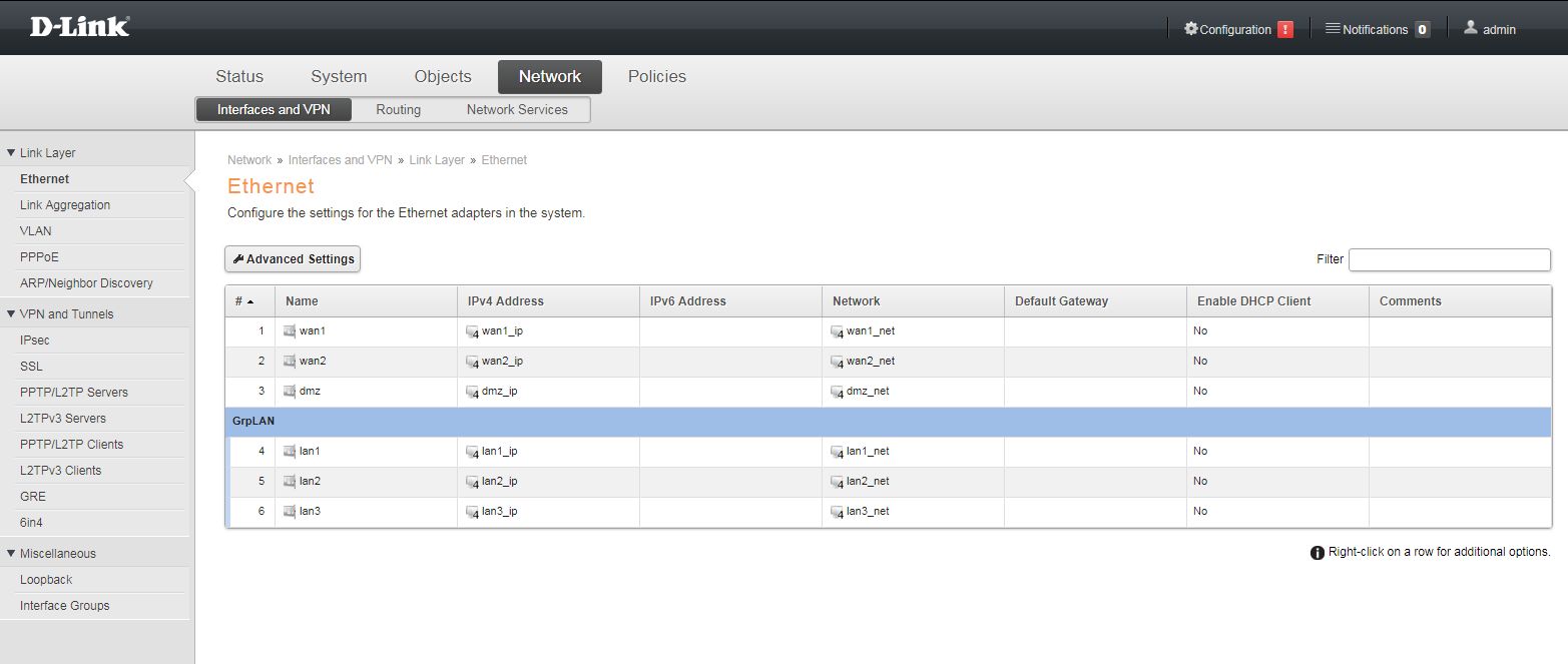

СообщениеДобавлено: Вт июл 10, 2018 15:26
Зарегистрирован: Пт июн 20, 2008 18:30
Сообщений: 64
У меня это выглядит примерно так
1.jpg [ 82.28 KiB | Просмотров: 10058 ]
2.jpg [ 64.71 KiB | Просмотров: 10058 ]
СообщениеДобавлено: Вт июл 10, 2018 15:39
На первом скриншоте в левом меню последним пунктом есть кнопка [Interface Groups].
Давим ее и добавляем группу интерфейсов.
И не забудьте отменить все что наколбасили до этого. :D
