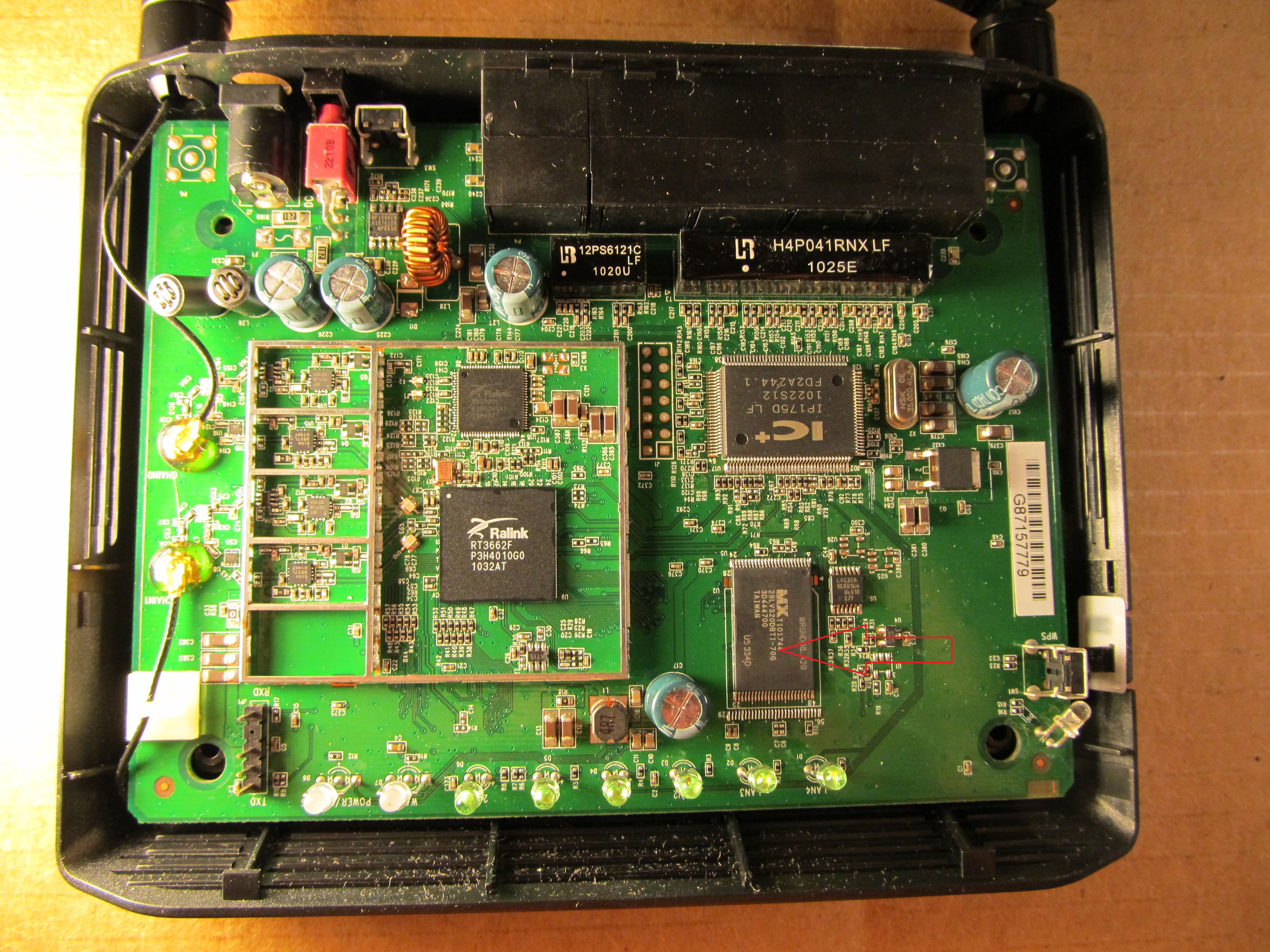

Здравствуйте! Имею проблему с данным роутером (с 2-мя антенками), никакие схемы установки прошивки не срабатывают, подозреваю, что во время наката прошивки через emergency room установил другую прошивку от другого dir-815A, теперь никак не получается исправить этот косяк! На кнопку reset роутер не реагирует, ничего не сбрасывается, судя по горящим индикаторам. Отдал на прошивку через программатор, дал им заводскую прошивку, скачанную на вашем сайте, но ничего не помогло, никак не могу зайти в него! Посоветуйте, что можно ещё сделать или выкинуть только осталось? Спасибо!

поискать дамп прошивку - залить через программатор
отнести в сервис
Вот её я и ищу! Я правильно выбираю флэш на плате?
D-Link_DIR-815_A1_board_top.jpg [ 2.83 MiB | Просмотров: 15064 ]

у вас вон там и запян консольный разьемчик , так что можно туда встать переходником и "понюхать" что там есть .

у вас вон там и запян консольный разьемчик.
А где он? А то выпаивали эту флеш и в программатор ставили для заливки! Я так понимаю,что через переходник можно не выпаивая подключиться и залить дамп? Спасибо, просто я чайник в этих делах!

sergbodr писал(а):
А где он?
Нижний левый угол

СергейП писал(а):
sergbodr писал(а):
А где он?
Нижний левый угол
четыре штырька ;-)

Да у меня есть, просто спортивный интерес проснулся воскресить его и я отдавал специалистам, но они только могут прошить через программатор и выпаивали флэш для прошивки, но заводская прошивка не помогла, а где найти дамп, чтобы это заработало, не знаю. Я только могу без проблем прошивать почти любую технику через интерфейсы, компорты и тд. А толковых спецов, специализирующихся на таком оборудовании, в нашей глуши нет.

СергейП писал(а):
sergbodr писал(а):
А где он?
Нижний левый угол
четыре штырька ;-)

Прошил заводским дампом на программаторе, но по кабелю нет соединения с компом, по вайфай спокойно соединяюсь по айпишнику по умолчанию и как соединиться?

и вот какой ip показывает по команде ipconfig /all

1. А дамп вы правильный туда записали?
2. Установите на компе адрес вручную. К примеру, 192.168.0.2 и маску 255.255.255.0. И попробуйте зайти на вебку роутера. Возможно он находится в аварийном режиме.
