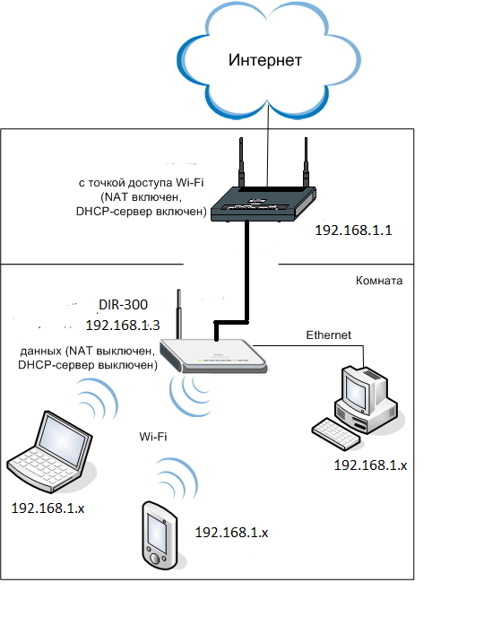

Добрый день. Хочу подсоединить DIR-300 к существующей сети где шлюзом и DHCP является другой роутер, (IP 192.168.1.1)
Подскажите какие правильные настройки во вкладках WAN, LAN и VLAN, так чтобы можно было 5 портов (включая WAN) и wi-Fi использовать как обычный свитч, и при этом не потерять доступ к web-морде. Прошивка 2.5.19. Схему ниже приложил как это должно выглядеть.
Комментарий к файлу: СХЕМА
Безымянный.png [ 95.12 KiB | Просмотров: 18217 ]
СообщениеДобавлено: Пт янв 15, 2016 09:57
Устройства соединяете в LAN-порты на обоих.
Порт WAN вообще никак не задействуете.
В остальном, картинка правильная.

Конечно картинка правильная, ведь я нарисовал то как мне нужно. Вопрос какие настройки WAN, LAN и VLAN должны быть в роутере чтобы это работало?
Понятное дело DHCP выключить.
WAN порт задействовать не получится? 5 портов все таки полезней 4-х.
IP 192.168.1.3 прописывать во вкладке LAN роутера?
Нужно ли какие то маршруты прописывать?

У вас согласно схеме (" картинка правильная, ведь я нарисовал то как мне нужно") будут задействованы только 2 порта - под компьютер и под аплинк. И 2 порта останутся свободными еще. Вам этого мало?
sarofe@yhg.biz писал(а)
Подловили. В схеме нарисованы 2 порта, а мне нужны все. Что я и написал в заглавном сообщении
Прошу схему воспринимать как схему, а не техзадание.
