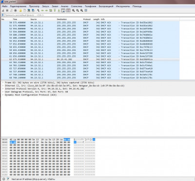

Я посмотрел пакеты, от DHCP провайдера пришло 95 пакетов, 2 из них принадлежат наверно другим пользователям вот один из них на скрине...
В конце пришло 6 пакетов на мой адрес. Первые 2 имеют одинаковый Transction ID, а другие 4 имеют другой, так-же 4 из 6 были DHCP ACK и 2 DHCP Offer.
Внутри я заметил разницу в том что в пакетах параметр (6) Domain Name Server постоянно в каждом чередовался primary dns и secondary. То есть 1 пакете 1.1.1.1 и 2.2.2.2, в следующем первый DNS был 2.2.2.2 и вторичный 1.1.1.1
Не знаю играет-ли роль такое чередование? И почему мне пришло 6 почти одинаковых пакетов?
packet.jpg [ 349.69 KiB | Просмотров: 3671 ]
