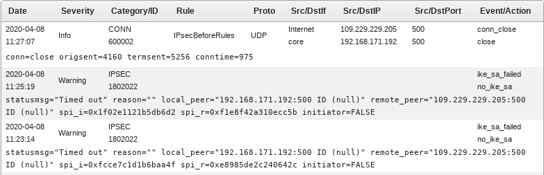

Эту проблему решил.
Проблема была в отсутствии маршрута для сети 109.229.229.0

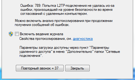

Теперь при подключении Windows клиенты не подключаются с ошибкой 789,
Снимок.PNG [ 16.98 KiB | Просмотров: 2944 ]
а в логах DFL-1660:
2020-04-08
11:34:28 Warning IPSEC
1802022 ike_sa_failed
no_ike_sa
statusmsg="Timed out" reason="" local_peer="192.168.171.192:500 ID (null)" remote_peer="109.229.229.205:500 ID (null)" spi_i=0x1db073dd8bd89c9a spi_r=0xb8a17ac633a773c2 initiator=FALSE

Компьютеры из той же сети что и DFL-1660 все также подключаются нормально.

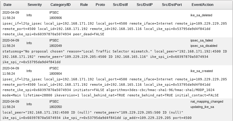

Но теперь другая проблема. При подключении в логах:
Снимок.png [ 64.51 KiB | Просмотров: 2913 ]
В Windows клиентах ошибка 788.
