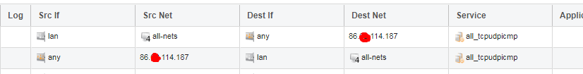

Добрый день. Прошу помочь в следующем вопросе. Экран работает для интернета. Настроен wan и lan.
В сети lan есть роутер 192.168.0.206 только на нем работает ip 86.0.114.187. Как правильно настроить роут чтобы пользователи интернета при обращении на 86.0.114.187 заварачивались на роутер. Сейчас у меня настроено как показано на картинках. Заранее всем спасибо.
Screenshot_2.png [ 12.24 KiB | Просмотров: 3837 ]
Screenshot_1.png [ 6.99 KiB | Просмотров: 3837 ]

ги чего не понял .... рисуйте схему , и пишите кто и куда

Рискну предположить, что топикстартеру поможет NAT Loopback. но в отсутствие схемы, а также хрустального шара мое предсказание может быть неточным ))))))

а может и ForwardFast
