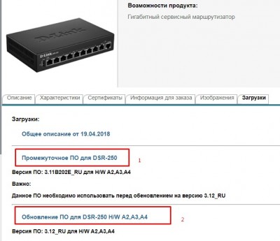

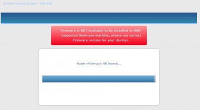

dsr-250_А2 не обновляется на 3.12. На нем стоит 2.11_ru.
Сначала использую промежуточную 3.11 на ней все и заканчивается.
Screenshot_4.jpg [ 45.86 KiB | Просмотров: 6985 ]
Screenshot_2.jpg [ 81.45 KiB | Просмотров: 6985 ]

Какие именно прошивки шьете? Точно ли у вас устройство ревизии A2? что на наклейке в поле H/W ver?

Шью всякие, с тайваньского сайта, потом с нашего.
Screenshot_7.jpg [ 64.35 KiB | Просмотров: 6962 ]
dsr.jpg [ 133.17 KiB | Просмотров: 6962 ]

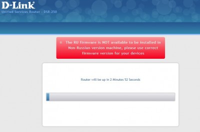

А заодно решил прошить такую же только WW, 2.11, говорит нельзя рашн девайс шить не рашн прошивкой
Screenshot_8.jpg [ 50.35 KiB | Просмотров: 6955 ]

напишите мне в почту какой файл вы использовали для обновление ПО до 2.11RU и пришлите ваш серийный номер.
