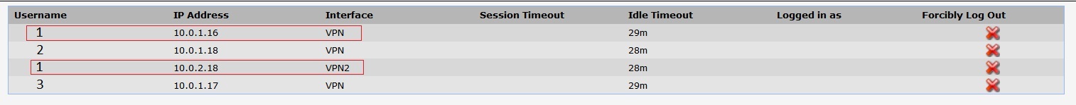

Разбираясь с IPsec, решил протестировать настройки которые провел ранее:

С резерва перешел на основу - в Status=>User Authentication отобразились сразу 6 одновременно зарегистрированных пользователей (3 от основного PPTP-сервера, и 3 от резервного) Потом "пользователи" резервного пропали, остались только с основного.

Момент на который не сразу обратил внимание, один из трех PPTP-клиентов в User Authentication=>Status отображается два раза, но с разными интерфейсами скриншот:
юзер.jpg [ 47.78 KiB | Просмотров: 1897 ]
Как такое возможно?
Настройки удаленных DFL-ов везде практически одинаковые. Пробовал разлогинить юзера с "неправильным" интерфейсом, через 5 сек он снова залогинивается.
Может ли так быть, что на этом удаленном DFL-е резервный тоннель PPTP образуется внутри основного тоннеля PPTP, таким образом "доходит" до головного DFL-а и там авторизуется пользователь?
Так же если переходим на резерв, то vpn от головного до удаленного включается, но сам удаленный DFL становится недоступен т.е. его адрес не пингуется, при этом ресурсы головной сети доступны, из сети за ним.
Но задачу по IPsec не оставляю.
