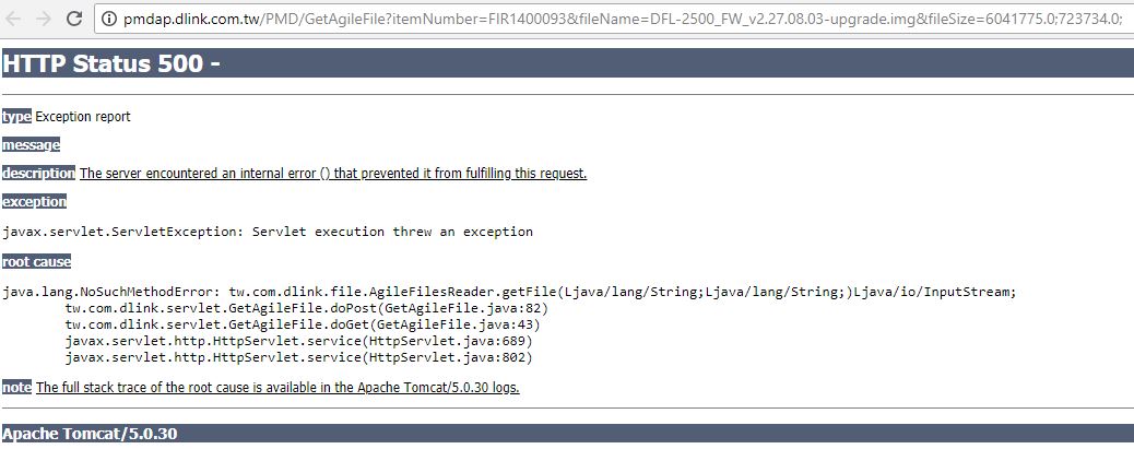

Не скачивается :-(
500-я ошибка...
Снимок.JPG [ 78.41 KiB | Просмотров: 4660 ]

СообщениеДобавлено: Ср авг 15, 2018 13:28
Только что скачал. Нормально всё. Скачивайте: https://filecloud.me/jnkfiy1p0n48.html

Сообщений: 14
Спасибо !!! Как говорится "будем попробовать" :-) Результат отпишу.
