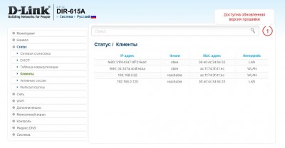

Добрый день, суть проблемы в следующем, на одном и том же мак адресе висят адреса ipv6 и ipv4. Причем адреса ipv6 цикличны, то есть висят на одном маке, проходят цикл жизни и появляются на других маках. Адреса разные.
Посмотрел, на всех роутерах -- везде одинаково.
У одного клиента были из-за этого (предположительно) проблемы в сети. На раб.машинах регулярно появлялись уведомления о конфликте ip адресов, в списке подключенных клиентов на роутере -- около 40 + клиентов по ipv6 и столько же ipv4. Мак адреса совпадали на обоих протоколах. Запретил ipv6 на роутере -- проблема осталась. Вылечилось (надеюсь) тем, что запретил на двух рандомных компах в сети службу ipv6. после этого в клиентах 40+ ipv4 адресов и два-три "плавующих" ipv6.
Хочу найти корень зла :)
Выгрузку журнала статистики с роутера прилагаю.
Роутер DIR-615S Rev.:A1, f/w.:2.5.5

photo.jpg [ 107.53 KiB | Просмотров: 2843 ]
