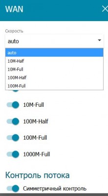

СообщениеДобавлено: Пн мар 26, 2018 06:03
Зарегистрирован: Вс мар 25, 2018 14:30
Не возможности жестко указать 1Г, а мне нужен именно он и только он
wan speed.JPG [ 27.32 KiB | Просмотров: 3560 ]
