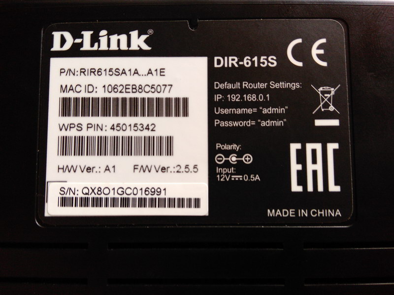

Здравствуйте, хочу проинформировать что это не частный случай olegas777, я столкнулся с точно такой же проблемой, скорость Wi-Fi падает до 0.5~0.7Mbps, происходит это на всех беспроводных устройствах, чтоб восстановить скорость достаточно отключиться от Wi-Fi сети и подключиться заново.
Прошивка стоит 3.0.4, по моим наблюдениям на 3.0.2 эта проблема возникает реже, на данный момент настроил роутер как рекомендовал Sergey Goverdovsky и буду тестировать, но на тоже место ставлю 841 тплинк с OpenWrt, настроеным на тот же 13 канал и никаких проблем нет.
Это не нормально ребят, исправьте пожалуйста в будущих прошивках.
