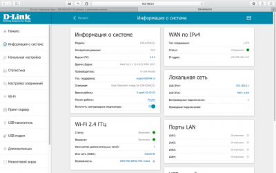

Здравствуйте. Являюсь пользователем DIR-825AC/G1 (установлена последняя прошивка на данный момент), в домашних условиях, порядка 5 месяцев. В общей сложности имеются 6-7 устройств подключенных по wi-fi одновременно, что случаеться ближе к вечеру. Последний месяц возникают проблемы с зависанием интернета. Приходиться перезагружать модем по 3-4 раза в день. Сначала грешил на оператора ("beeline интернет дома" KZ), но они ни чем помочь не смогли. Вытащил кусок лога, где видна проблема с подключениям по протоколу L2TP (кусок из лога прикрепил). Чем лечиться данная проблема?

1. Версия прошивки 3.0.3.
2. Сброс к заводским настройкам не производил.
3. Данная проверка не возможна по причине отсутствия в маке разъема. Из устройств большая часть это телефоны, планшеты, смарт тв и приставка.
4. Аналогично 3 пункту.
Снимок экрана 2018-02-09 в 17.25.36.png [ 178.1 KiB | Просмотров: 6579 ]

СообщениеДобавлено: Вс фев 11, 2018 11:33
athest666x7 писал(а):
звонил провайдеру все нормально, поменял роутер, и так же сетуация,
Если с другим устройством "сетуация так же", нужно всё-таки пинать провайдера.
СообщениеДобавлено: Вт фев 13, 2018 18:20
Сообщений: 454
isokolex,
Когда Интернет пропадает, получится ли с какого-нибудь устройства зайти на следующие адреса для проверки доступности: 192.168.0.1 (адрес роутера, если он не менялся), 77.88.21.3, yandex.ru?
СообщениеДобавлено: Пт фев 16, 2018 10:02
Зарегистрирован: Чт фев 08, 2018 07:36
Sergey Goverdovsky писал(а):
isokolex,
Да, проблем с подключением в интерфейсу модема через 192.168.0.1 не возникает.
СообщениеДобавлено: Сб фев 17, 2018 13:05
Сообщений: 454
isokolex,
В момент пропадания Интернета пришлите скриншот настроек следующих разделов: Настройка Соединений->WAN (какие настройки сделаны, т.е. все что там настроено полностью с расширенными настройками), Статистика->Сетевая Статистика
