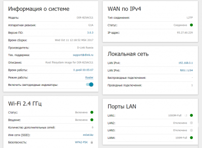

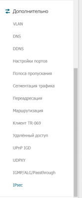

Зарегистрирован: Пт фев 09, 2018 04:06
Прошивка и так стояла последняя, так как роутер сам обновляется до последней прошивки, отключил все что вы сказали , перезагрузил роутер, не помогло

 Заголовок сообщения: Re: DIR-825/AC G1
СообщениеДобавлено: Пт фев 09, 2018 14:31
настройки
Сниомок.PNG [ 12.7 KiB | Просмотров: 3319 ]

СообщениеДобавлено: Пт фев 09, 2018 20:59
Сообщений: 454
1.На самом устройстве, где игру запускаете при этом Интернет работает?
2. Еще можно поэкспериментировать совместно с 2-мя функционалами UPnP (раздел Дополнительно: тут попробовать включить или выключить) и DMZ (раздел Межсетевой экран: там включаете функционал и прописываете IP-адрес устройства, где запускается игра).
3. Еще поэкспериментируйте с параметром MTU (раздел Настройка Соединений->WAN->L2TP). Уточните у провайдера, какое они рекомендуют ставить. А для себя попробуйте выставлять следующие размеры: 1460, 1400, 1350, 1300, 1250, 1200
4. Попробуйте на устройстве, где запускаете игру временно отключить антивирусные программы, firewall, брандмауэр, может где-то настроено использование прокси-сервера.
5. Попробуйте запустить игру с разных устройств.
