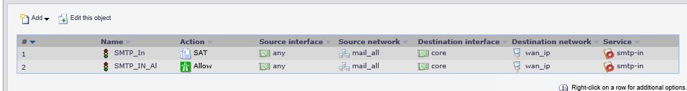

Подскажите у меня на старом dfl 260 есть правила для почты
см рис
Как мне также сделать на 870
что в SAT я знаю

Проблема в том что в 870 появились категории правила
категории правил.JPG [ 12.12 KiB | Просмотров: 4342 ]
все правила.JPG [ 14.58 KiB | Просмотров: 4342 ]

MTRX писал(а):
IP Rule
Сделал как на старом,но через telnet все рано не зоходит,и письма не приходит на почтовик
посоветуйте что это может быть
через локальный сеть делаю
telnet open 192.168.2.5 25
все ок,заходит
через внешний адрес нет
Снимок.JPG [ 28.82 KiB | Просмотров: 4335 ]
telnet open 192.168.2.5 25 все ок,заходит
Порт для telnet проброшен?
 Заголовок сообщения: Re: Проблема с 870 с правилами
СообщениеДобавлено: Пт дек 29, 2017 15:40
зачем ? если человек идет по 25 порту ....
проверяйте - по идеи должно все работать ... и смотрите логи ...
правила загоните повыше всех .
СообщениеДобавлено: Пт дек 29, 2017 16:00
А. да, вижу, 25 порт
А логи что говорят?
Или может привязка к MAC-адресу у оператора есть? Вы МАС со старой железки пробовали клонировать на 870й?
