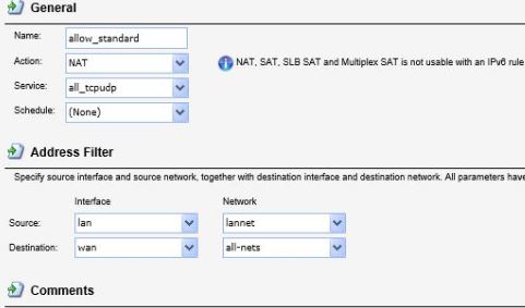

Приветствую.Я правильно понимаю что для того чтобы все пользователи подключенные к lan портам имели доступ к интернету,нужно прописать правило вида
см.рис
nat.JPG [ 25.15 KiB | Просмотров: 4064 ]

В типичном случае, да.
