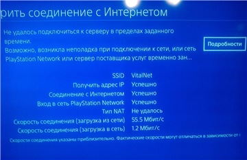

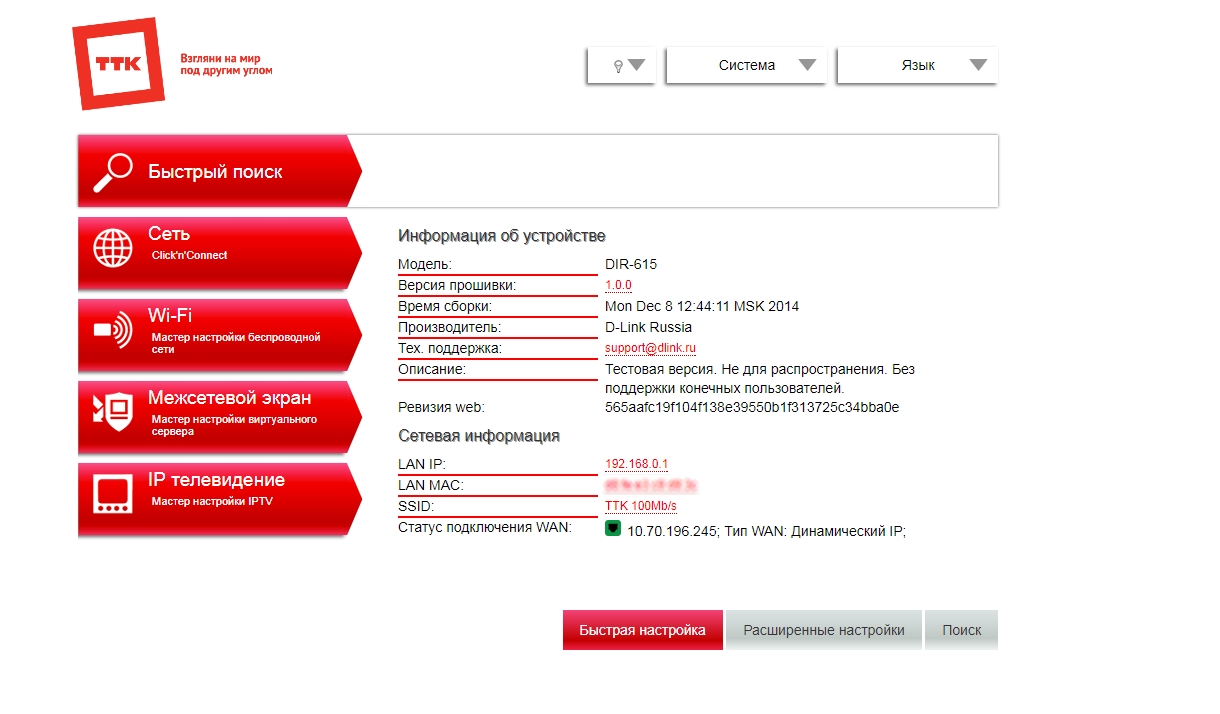

Столкнулся с проблемой при подключении консоли Sony Playstation 4 к роутеру DIR-615 (который покупал к провайдера ТТК). Интернет работает, PS Store тоже отлично работает, а вот тип NAT определить не может. Из-за этого не могу ни с кем по сети соединиться. При подключении кабеля "из стены" напрямую в консоль, NAT определяется, как "тип 2" и всё отлично работает. Пробовал присваивать консоли статичный IP, добавлял IP и mac адрес консоли в DMZ, пробрасывал необходимые порты ( через добавление виртуальных серверов), UPnP включено - толку ноль. При проверке соединения пишет Тип NAT - не удалось. Прошивка на роутере 1.0.0. поменять не даёт, пишет не верный тип прошивки при попытке обновиться. Написал в тех. поддержку провайдера - отфутболили к Sony и сюда. У же не знаю что ещё можно сделать.

Адрес 10.70.196.245, который получает wan-интерфейс вашего роутера от провайдера, является "серым", т.е. находится внутри сети провайдера. Получается nat за nat-ом. Следовательно, ни о каких пробросах портов без вмешательства провайдера не может быть и речи. Когда вы подключаете шнурок напрямую в консоль, срабатывает UPnP и всё "пробрасывается" автоматически. Вам нужно заказать у провайдера услугу "Внешний статический IP-адрес". Тогда проброс на роутере будет работать.

Еще раз: при использовании роутера в данной ситуации ваши устройства (в т.ч. PS4) находятся за 2-мя natами.
