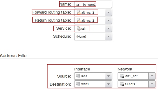

Смотрел вот тут еще: http://www.dlink.ru/ru/faq/331/1720.html
Там напрягла картинка: http://www.dlink.ru/up/support/FAQ/Fire ... pbr_18.jpg
Кажется я начинаю немного запутываться.
