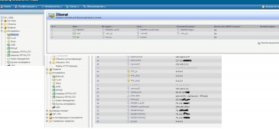

так выглядит адресная где прописал ип шлюз резервного
основной работает по pppoe
и фото вкладки интерфейсы
eeeee.jpg [ 195.73 KiB | Просмотров: 4079 ]

таблица маршрутизации
3333333333333.jpg [ 83.93 KiB | Просмотров: 4079 ]

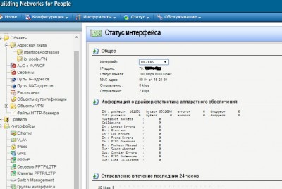

это статус соединения пакеты не отправляются
хотя канал рабочий пробовал на другой железке.
3333333333333.jpg [ 112.35 KiB | Просмотров: 4079 ]

1 - выдергивать не надо - это противоречит логике мониторинга (поставте свичь . и дергайте у него аплинк )
2- правила то есть ?
3 про DNS не забыли ?!
ps напишите своими словами . что у вас за второй маршрут ? прям своими словами ....

пробовал отключать основной канал по DMZ в интернет не ходит

 Заголовок сообщения: Re: резервный канал на dfl-260e
СообщениеДобавлено: Вт мар 07, 2017 10:59
посыплю немного порошка ;-)
nukeant писал(а):
dns1 dns2 выдаются пользователям по dhcp который выдал провайдервсе вбито в адресную книгу,
вы уверены , что при резервном канале будут доступны эти DNS ? ;-) И они верно отрезольвят адреса ?
nukeant писал(а):
)в таблице маршрутизации добавил маршрут интерфейс REZERV(DMZ) сеть- из адресной книги ип провайдера, шлюз из адресной книги шлюз провайдера, локальный ип NONE, и метрика ниже на 5 основного канала
давайте теперь я прочитаю . за вас .... я же вас просил прочитать , а не тыкать из выпадающего списка......
я вижу в таблице вашего резерва ;-)
за интерфейсом Rezerv, лежит сеть Rezerv wan IP и какой то шлюз ..... больше ни чего ;-)
а надо
за интерфейсом Rezerv, Лежит сеть All-Nets и шлюз там RezervIPgtw ну на всякий . если вдруг что то в маску от провайдера не попадает ;-)
Вы же помните что такое маска сети ?! ;-)
