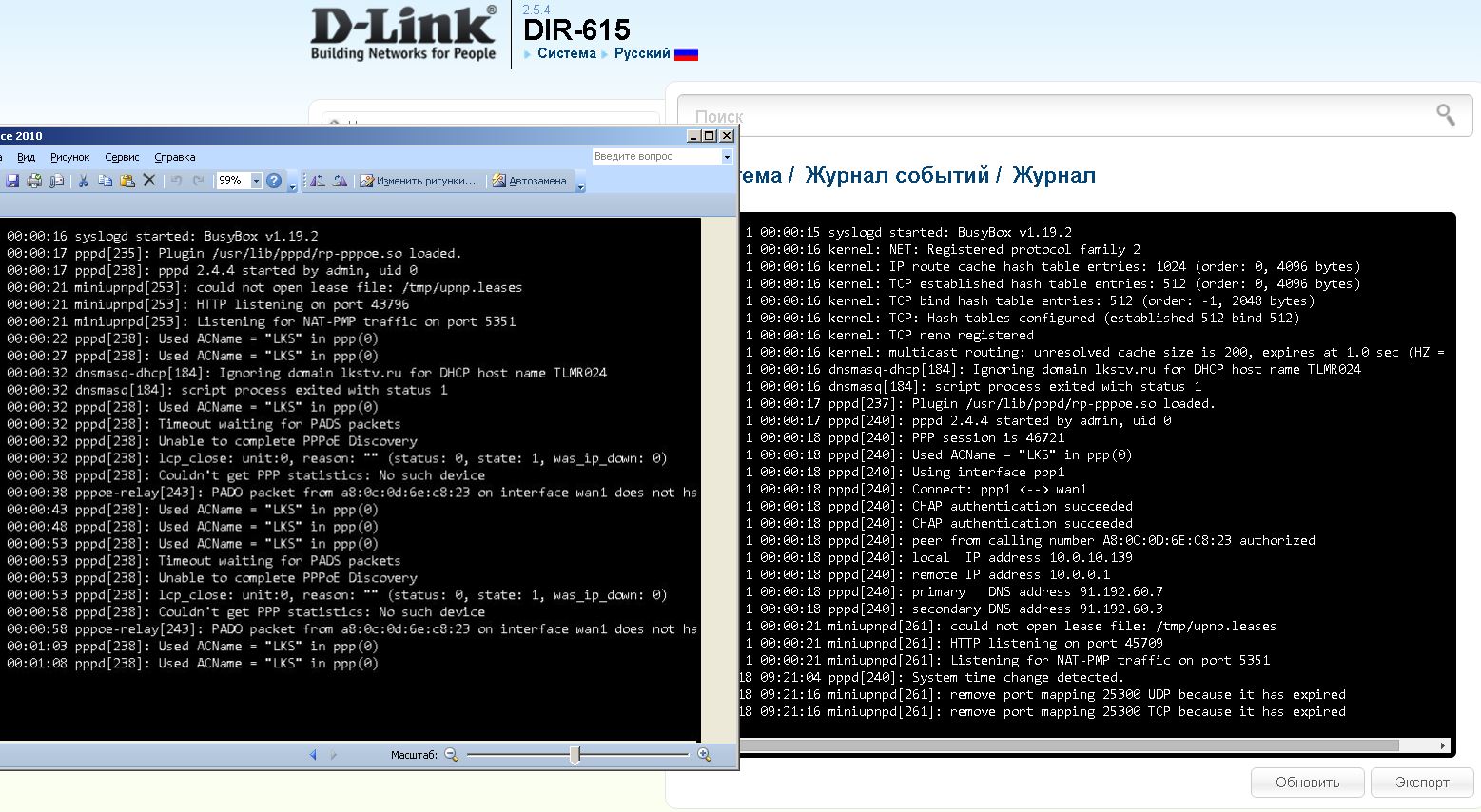

Здравствуйте, проблема с автоматическим поднятием pppoe все равно возникает на тех устройствах которых до этого были проблемы на предыдущих прошивках,
скрин слева роутер после отправки в перезагрузку интернет не подключил, справа роутер интернет подключил после той же перезагрузки сразу следом - сессии у провайдера не лимитируются(подключайся хоть каждую секунду)
все возможные танцы ещё не увенчались успехом на данный момент, до этого 3 предыдущих роутера удавалось победить вытанцовывая и наплясывая...
мак не совпадает с роутеровским - щас посмотрю что будет если закреплю родной
п.с. проброс pppoe включен
Снимок22211.JPG [ 12.95 KiB | Просмотров: 8869 ]
Комментарий к файлу: роутер поднял сессию после сохранения рррое настроек
syslog.txt [6.6 KiB]
dir 615.JPG [ 286.47 KiB | Просмотров: 8869 ]

после присвоения ручную мак адреса , фейковых соединений.
смотреть снизу вверх )
Комментарий к файлу: то-же соединения после нажатия кнопки сохранить
syslog (3).txt [4.96 KiB]
Комментарий к файлу: роутер не подключился
левое соединение одно из нескольких
IP address 10.64.64.64
IP address 10.112.112.112
syslog (2).txt [1.91 KiB]
Комментарий к файлу: роутер подключился
syslog (1).txt [2.06 KiB]
