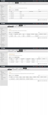

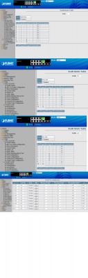

взял для теста другой старенький коммутатор planet SGSD 1022
вот скрины настройки обоих устройств
10й порт коммутатора подключен в один из LAN портов DFL
в DFL "Network --> Switch Management --> Port based VLAN" отключен
где ошибки?
в правилах предполагается что я хочу только попинговать шлюз из каждой созданой VLAN на комуттаторе
planet_vlan.jpg [ 500.11 KiB | Просмотров: 3468 ]
dfl_vlan.jpg [ 384.11 KiB | Просмотров: 3468 ]

А на 9м порту планета получаете дефолтный влан от дфл?
По логике все должно работать .
Я бы начал с одного влана . А не сразу с двух.

да, на 9 порту vlan1
:mrgreen: Еще раз пробежался по конфигу, перепроверил, заработало на planet, IP раздается, шлюзы пингуются
