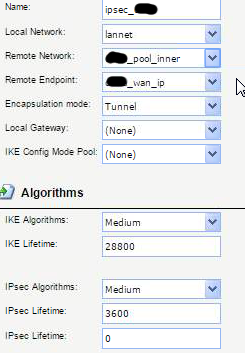

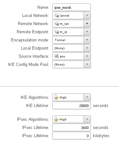

1. PSK точно одинаковый?
2. Покажите скрины настроек тоннеля но обоих железках.
 Заголовок сообщения: Re: не поднимается ipsec tunnel dfl

версия дфл 2.40 и 10.22
psk специально еще раз ввел там и там
1.png [ 61.61 KiB | Просмотров: 7063 ]
2.png [ 7.18 KiB | Просмотров: 7063 ]

алгоритмы шифрования выбраны одинаковые

Одинаковые все 4 алгоритма?

ike DES, 3DES, MD5, SHA1
ipsec 3DES, MD5, SHA1

Сделайте все 4 : 3DES, MD5, SHA1
