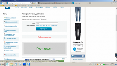

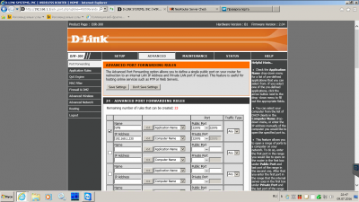

Где там можно напутать?
screenshot2.png [ 209.81 KiB | Просмотров: 2782 ]
screenshot1.png [ 160.17 KiB | Просмотров: 2782 ]

Если вы пытаетесь проверить открытость порта из локалки, то не выйдет. nat loopback не реализован. Проверяйте из вне.
update: Не глянул на скриншот 2ip.ru, сорри.
Вообще-то, должно работать, если на компе 192.168.1.230 действительно что-то слушает порт 32976.
