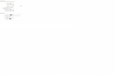

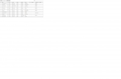

Добрый день! Уважаемые специалисты, подскажите пожалуйста. Имею DFL-860E(2.27.30.03 RU), настроена Ldap авторизация на Win2012. С некоторых пор появилась потребность в организации VPN. Хотелось бы организовать более защищенный тоннель типа L2TP over IPsec. На вышеуказанной прошивке я так понимаю это сделать не получится. Проблема следующая, при переходе на прошивку WW авторизация проходит успешно, но то тех пор, пока не выхожу из администраторского web интерфейса. Как только вышел из него авторизация отвалилась. С той же конфигурацией откатываюсь на прошивку RU, все работает.

Добрый день. Безрезультатно. Итог один и тот же. Как только выхожу из веб интерфейса управления экраном закрываются все авторизации. Дальше даже не знаю куда копать.
