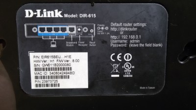

Добрый день! Вы с ревизией точно не ошиблись? Можете прислать фото стикера с роутера?

Вот фото..

Это ж не для России ревизия.

трудно сказать как этот роутер попал в руки людям, которые его принесли...
но имеем то, что имеем..
 Заголовок сообщения: Re: DIR-615 Rev. H1
СообщениеДобавлено: Пт май 27, 2016 11:48
EIR615. В России - RIR. Это я к тому, что вряд ли у ТП ДЛинка в Рязани есть что-то для этой мыльницы.

Абсолютно с вами согласен, он ни разу у нас не был и, соответственно, даже образа для него нет. Это теперь надо спрашивать на забугорном форуме.
