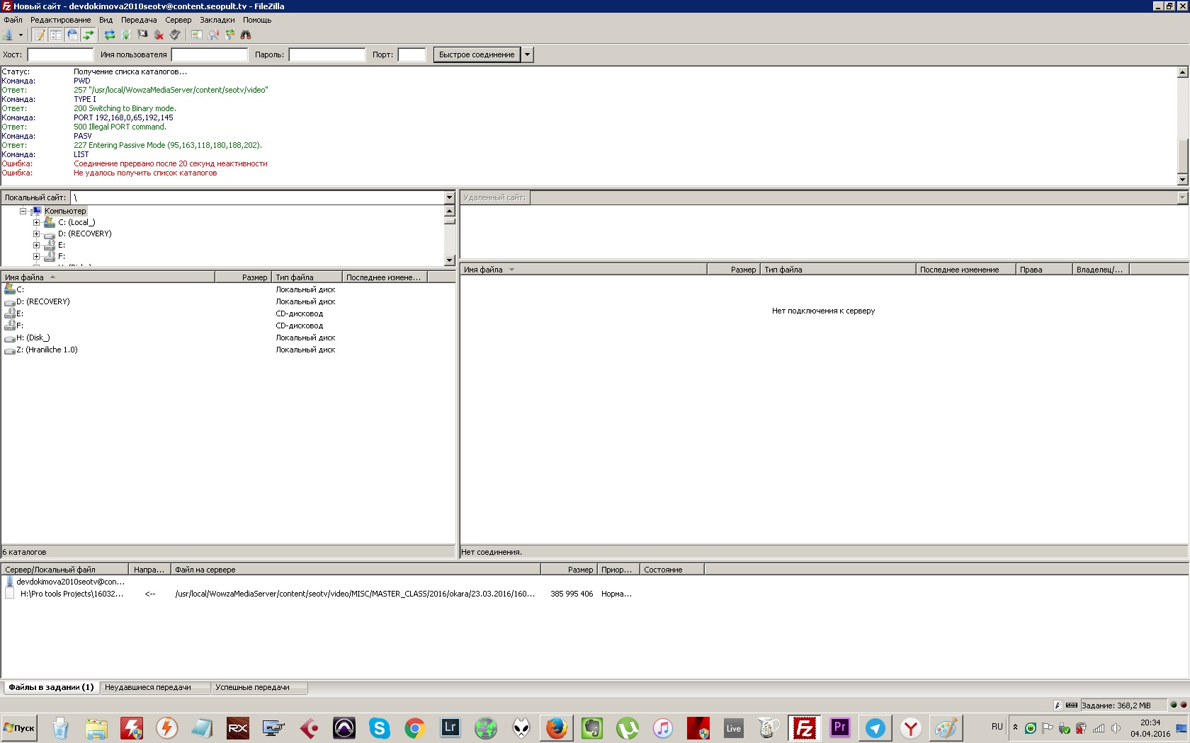

СергейП писал(а):
Нужны доказательства в виде скриншотов.
вот, на этом заканчивается запуск программы
Безымянный.jpg [ 233.28 KiB | Просмотров: 3523 ]
2.jpg [ 248.32 KiB | Просмотров: 3523 ]
 Заголовок сообщения: Re: DIR-300/NRU/B7 2.5.13
СообщениеДобавлено: Пн апр 04, 2016 21:19
Во-первых: http://www.taghosting.ru/faq/?id=17&art=82
Во-вторых: нужны ВСЕ!!! скриншоты. Настройки роутера (проброс портов), настройки интерфейса на компе, где запущен ФайлЗилла.
В-третьих: после обновления прошивки с версии 1.х.х на 2.х.х ОБЯЗАТЕЛЕН!!! сброс настроек до заводских и настройка роутера ВРУЧНУЮ (а не из файла) заново.
