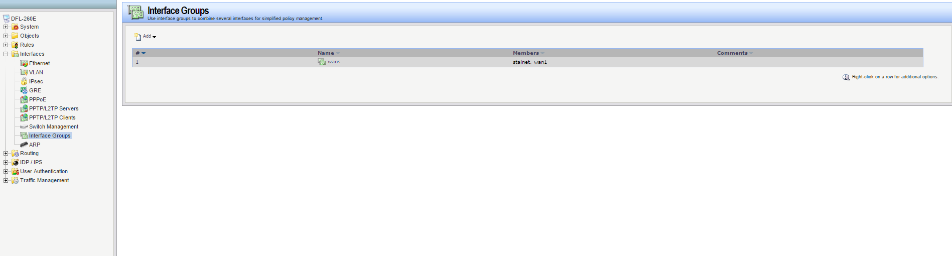

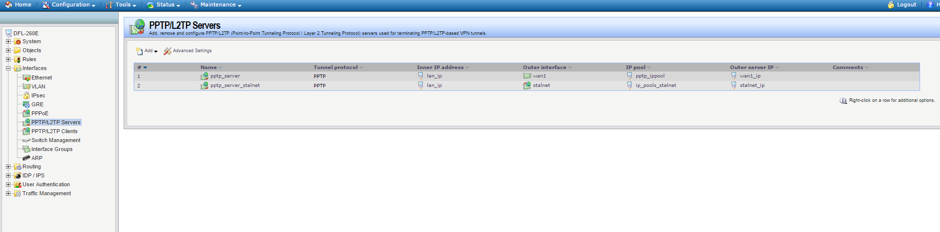

Да, все подключения имеют внешние адреса, с wan подключением еще не пробовал, так как оно сейчас работает на старой железке, но думаю с ним проблем не будет, в данный момент задача заставить работать ppoe подключение
2016-03-22 11-45-35 Скриншот экрана.png [ 58.6 KiB | Просмотров: 2843 ]
2016-03-22 11-45-11 Скриншот экрана.png [ 43.99 KiB | Просмотров: 2843 ]

Прикрепил настройки адресов !
ip_pools_stalnet 10.10.1.240-10.10.1.242
pptp_ippool 10.10.1.180-10.10.1.200
6 lan_ip 10.10.1.2 IPAddress of interface lan
7 lannet 10.10.0.0/22 The network on interface lan
8 wan2_ip 0.0.0.0 IPAddress of interface dmz
9 wan2net 0.0.0.0/0 The network on interface dmz
10 wan2_br 0.0.0.0 Broadcast address for interface wan2.
11 wan2_gw 0.0.0.0 Default gateway for interface wan2.
12 wan2_dns1 0.0.0.0 Primary DNS server for interface wan2.
13 wan2_dns2 0.0.0.0 Secondary DNS server for interface wan2.
14 stalnet_ip 0.0.0.0 IP address received from PPPoE client stalnet.
15 stalnet_dns1 0.0.0.0 Primary DNS server received from PPPoE client stal...
16 stalnet_dns2 0.0.0.0 Secondary DNS server received from PPPoE client st...
17 mangosip 81.88.81.11

Смотрите, у меня проблема в том, что я вроде настроил pptp сервер на PPPoE, но я не могу к нему из вне подключиться =( . Есть подозрения что я что то не то сделал, я сбросил скрины с настройками, в надежде что кто то увидит ошибку и исправит.
Поэтому PPTP на PPPoE получается что не работает =(
СообщениеДобавлено: Ср мар 23, 2016 11:56
1. Какая прошивка стоит? Прошейте хотя бы 2.40.
2.
VasiJkeee писал(а):
я сбросил скрины с настройками...
Вы как девочка - показала плечико и считает, что обнаженная.
Показывайте скрины ВСЕХ вкладок с PPTP сервера и с правила PPTP аутентификации.
3. Навскидку - в поле Terminator_ip должен быть указан внешний адрес.
