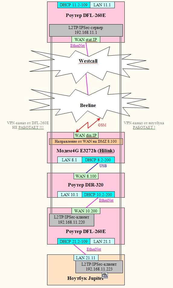

Имею сеть, схема которой приведена на рисунке:

L2TP/IPsec-Клиент на DFL-260E не подключается DFL260E-серверу,
но L2TP/IPsec-Клиент на WindowsXP-ноутбуке подключается !
и L2TP/IPsec-Клиент на Android-смартфоне тоже подключается, находясь в сети сети DFL260E-клиента !
и L2TP/IPsec-Клиент на Android-смартфоне также подключается, будучи подключенным к интернет через свою 3G-сеть MTC !
При подключении DFL260E-Клиента в журнале DFL260E-Сервера вообще нет никаких записей

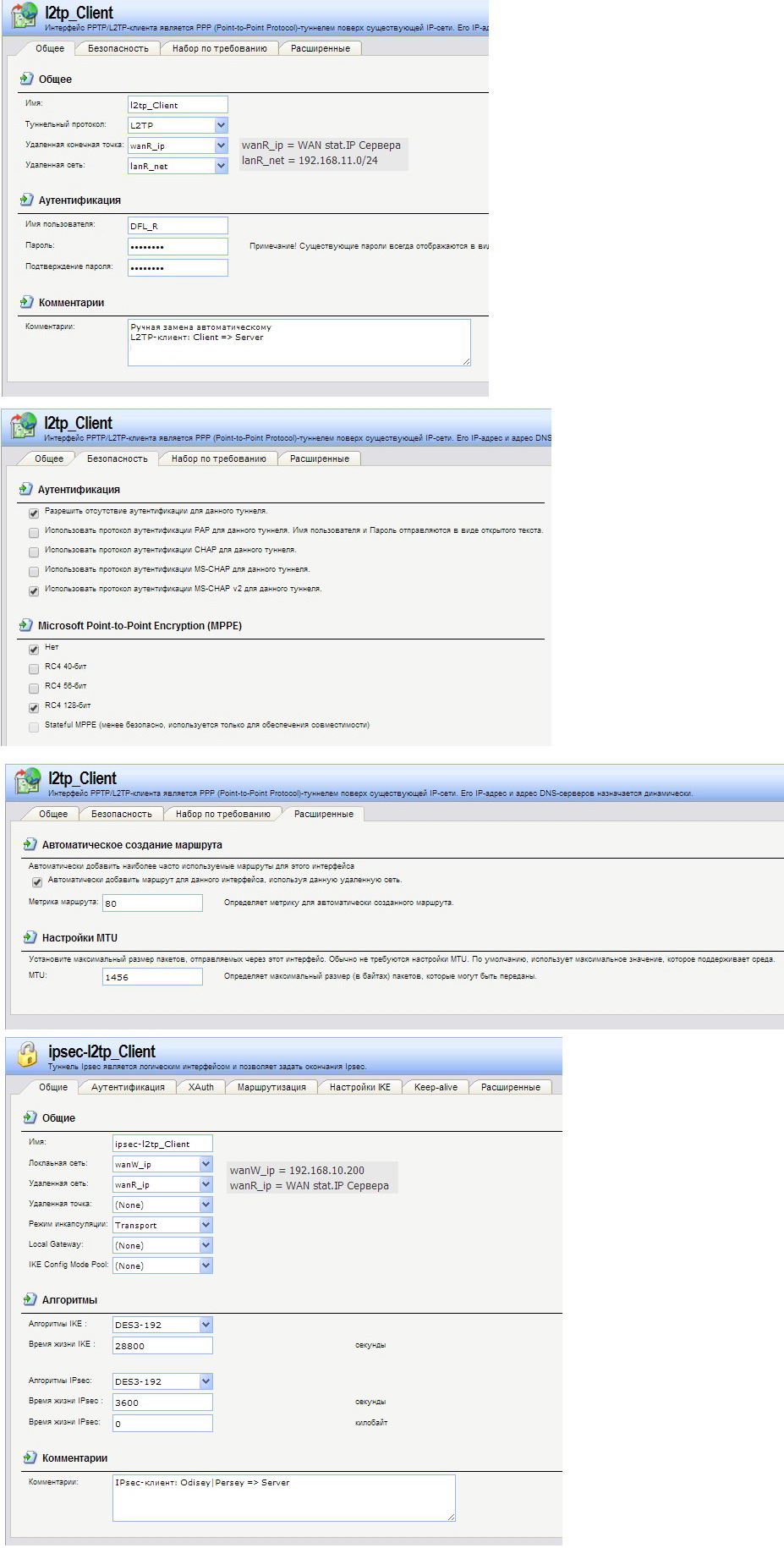

1. Проверял настройку L2TP/IPsec-Клиент на DFL-260E
Настройки клиента+.jpg [ 247.98 KiB | Просмотров: 3295 ]
Адреса на DFL260E-клиенте:
wanW_ip = 192.168.10.200
wanR_ip = WAN stat.IP Сервера
lanR_net = 192.168.11.0/24
На DFL260E-сервере Галки стоят:
Правила L2TP Before: ДА
IPsec Before Rules: ДА

5. Настройки DFL260E-клиента тоже вроде не причем
