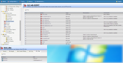

Подскажите, не могу разобраться почему не работает фильтрация сайтов, хотя делал все по инструкции:
1. создал новый HTTP ALG и добавил в черный список сайт одноклассников
2016-02-29 12-33-01 Скриншот экрана.png [ 176.12 KiB | Просмотров: 2459 ]

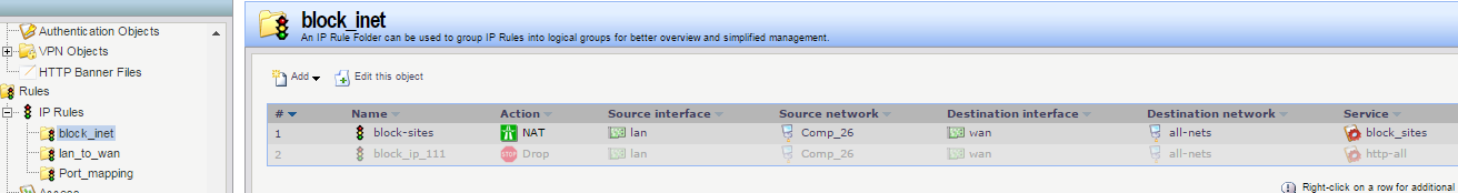

3. создал соответствующее правило
2016-02-29 12-10-26 Скриншот экрана.png [ 33.55 KiB | Просмотров: 2459 ]
И чтобы далеко не ходить... как можно заблокировать в DFL 260E доступ к сайтам по https?

1. Маска для ALG - *ok.ru/*
2. На вашей официальной русской прошивке https отфильтровать невозможно. Необходима замена прошивки на версию минимум 10.21.02 (или на крайнюю 10.22.01.04), эта прошивка официально в РФ не поддерживается, так что задавать вопросы по ней тех. поддержке бессмысленно. И https на ней фильтруется на уровне доменов, т.е. отдельно заблокировать какую то страничку на Одноклассниках или ВК не получится. Только целиком https://ok.ru или https://vk.com.
Скачать прошивку можно отсюда http://www.dlinktw.com.tw/techsupport/ProductInfo.aspx?m=DFL-260E, выбрать нужную прошивку и нажать левую зелёную кнопку (страничка на иероглифах, но думаю гугл-переводчик поможет если что непонятно).
