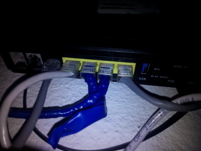

Фотку со стороны портов покажите

Сфоткал как мог, пока в лучшем виде не могу.
IMG20160120145242.jpg [ 1.2 MiB | Просмотров: 2926 ]

Ну по фоткам один в один DVG-N5402SP/2S1U
Смущает что судя по сайту это вроде как свежая модель относительно, а этот висит наверно уже года 3... Да и прошивки смотрю уже версий 2.5 а в этом 1.0.5 ещё.
Малоли по железу другое?

Подошла прошивка от DVG-N5402SP/2S1U .
Устройство сразу ожило новой жизнью, впн заработал...
