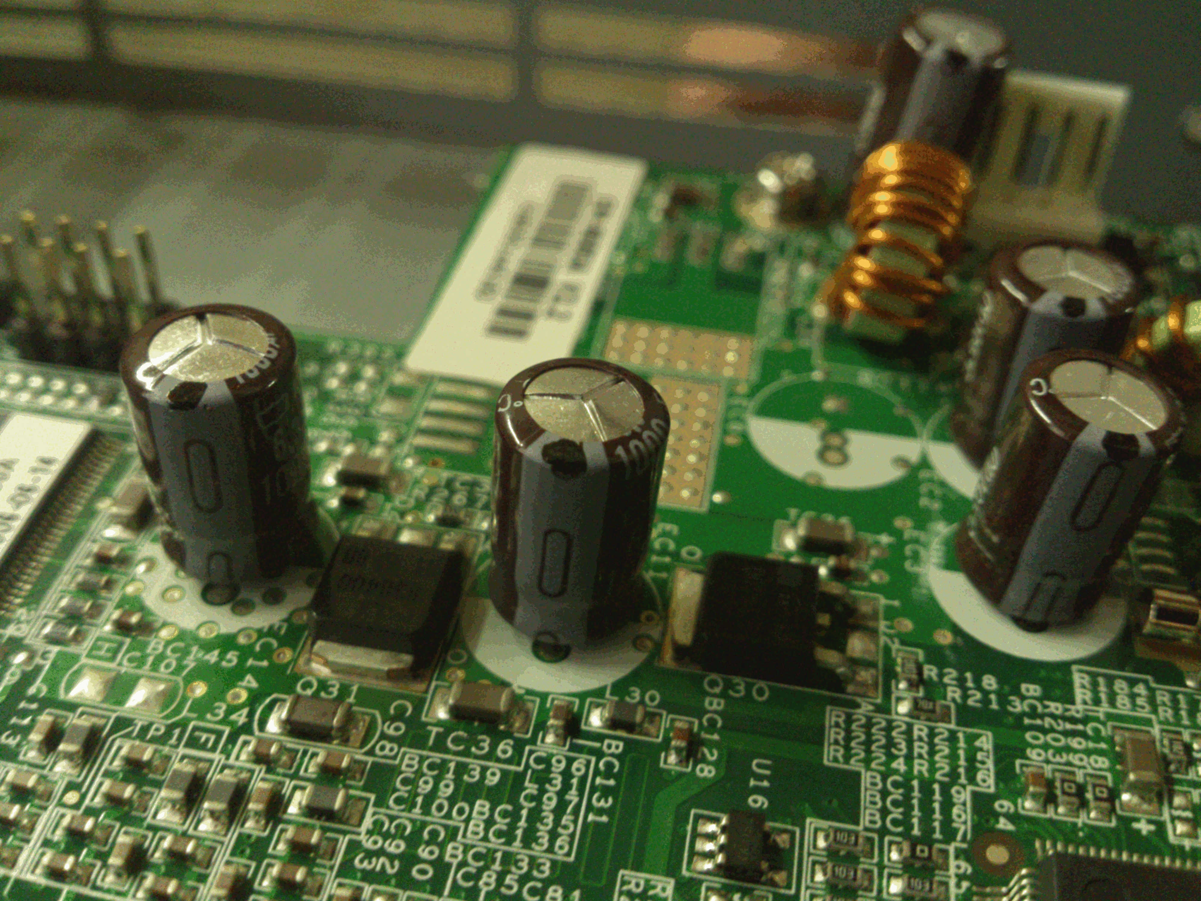

DFL-800 прошивка 2.27.06.10-19064
работал стабильно 2 года, провайдер поменял свое оборудование на более скоростное,
DFL стала перегружаться каждые 5-10 минут
с ошибкой: Exception 'PrefetchAbort' occurred at address 0xe59ff018
или Exception 'DataAbort' occurred at address 0x78a4ba4
ограничил входящую скорость на интерфейсе Ethernet до 10 Мбит/сек стало чуть стабильнее, но проблему не решило, все равно перегружается или зависает пару раз в сутки.
Подскажите, как исправить такие ошибки?

- прошивку поставьте 2.27.08.03 WW
- попробуйте между провайдером и DFL воткнуть любой промежуточный неуправляемый коммутатор
после этого или параллельно проверить электролиты в устройстве и заменить БП на заведомо исправный

прикладываю фотографию, что было внутри...
кондеры перепаяли, сейчас все работает стабильно
