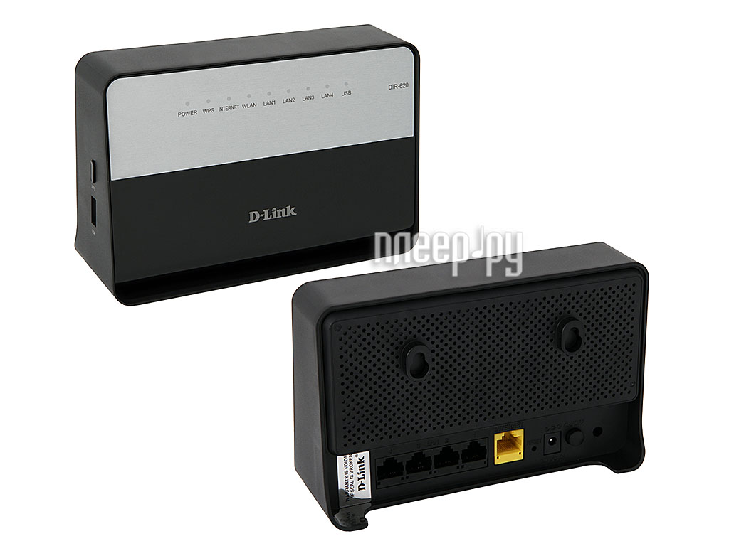

Всем добрый день. Месяца 4 назад приобрел роутер Dir 620. Все устраивало, стабильно работало. Мой компьютер был подклчен к роутеру через LAN.
С недавних пор, решив зайти в World of Tanks. Всегда выскакивает ошибка, мол сервер не отвечает. Похожая ситуация была и в других играх.
А теперь по порядку, что я пробовал.
1) Подключил кабель инета напрямую, все ок, проблемы нет.
2) На компьютере есть вай-фай плата, подключившись через нее, все тоже работает.
3) Решил установить сетевую карту TP-Link TG-3269, подключившись через LAN, не помогло.
4) Звонил в тех-поддержку Dom.ru. Сказали, что со своей стороны они никакие порты не блокируют.
5) Переустановил WIN 7. Не помогло,лол.
6) И вот сегодня взял у знакомого роутер DIR 615. У меня немножко пригорело, так как через него LAN отлично работал и никакие порты не блокировал.
Я подозреваю, что эта проблема началась после того, как я обновил прошивку на роутере, а так как в Тэнки я долгое время не играл, то и не заметил такой проблемы.
Кратко, о характеристиках системы:
Модель:DIR-620
Версия прошивки:2.5.15
OS win 7
Провайдер dom.ru
Материнская плата P8Z68-V LX
Сетевая карта Встроенная, а также TP-Link TG-3269. И ещё d-link*овская вай-фай плата.
Искренне надеюсь на вашу помощь в решении данной проблемы.

Решил проблему установкой старой прошивки.
