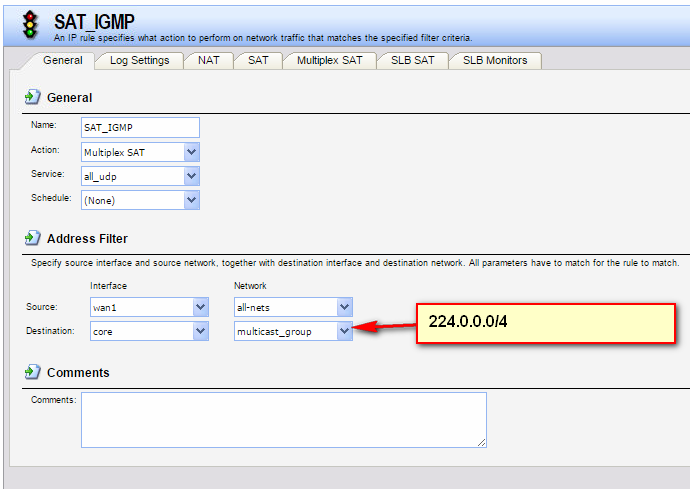

Вот настройки которые я произвел.

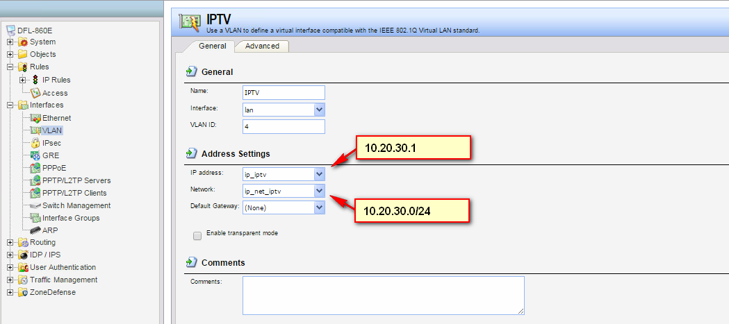

VLAN
VLAN.png [ 85.43 KiB | Просмотров: 6715 ]
VLAN_001.png [ 95.41 KiB | Просмотров: 6715 ]

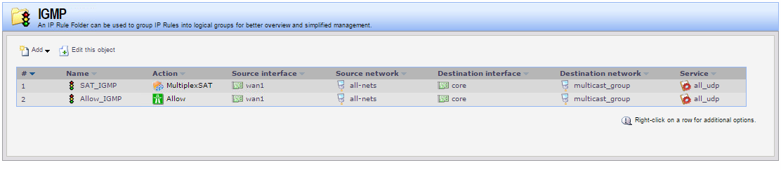

RULES
RULES.png [ 31.37 KiB | Просмотров: 6715 ]
 Заголовок сообщения: Re: DFL-860E IPTV на отдельном VLAN.
СообщениеДобавлено: Пн фев 16, 2015 10:27
Зарегистрирован: Пн фев 16, 2015 08:06
Сообщений: 7

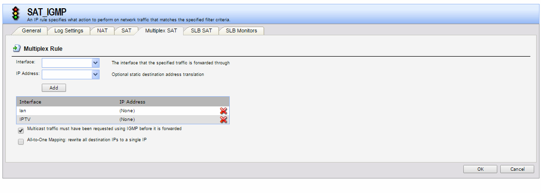

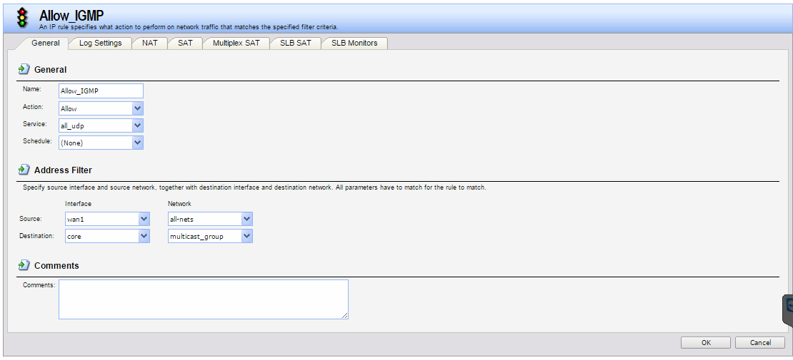

Правило 1
RULES_001.png [ 36.73 KiB | Просмотров: 6715 ]
Детали правила
RULES_001_001.png [ 36.56 KiB | Просмотров: 6715 ]
Правило 2
RULES_002.png [ 36.8 KiB | Просмотров: 6715 ]
СообщениеДобавлено: Пн фев 16, 2015 10:29
Сообщений: 7

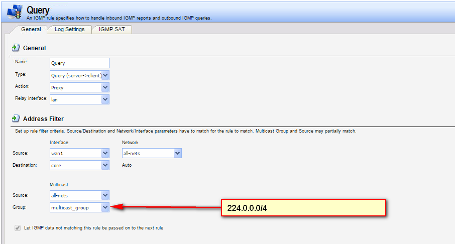

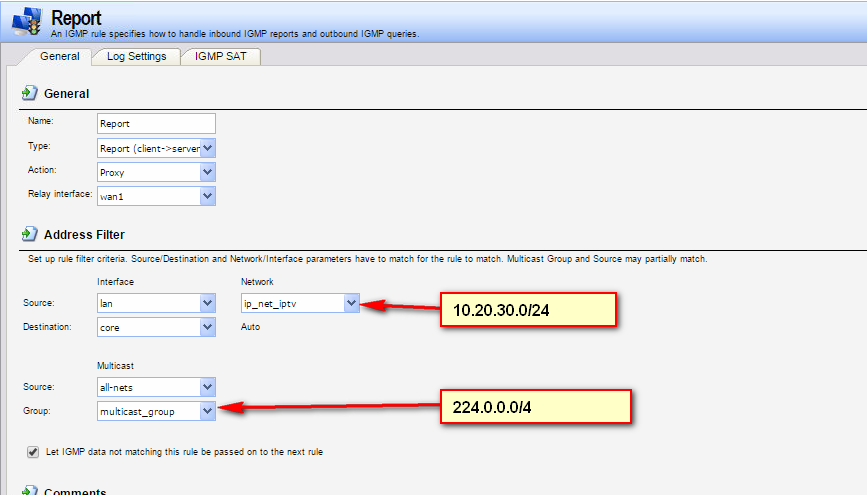

Правило для IGMP 1
RULES_IGMP_001.png [ 46.53 KiB | Просмотров: 6715 ]
Правило для IGMP 2
RULES_IGMP_002.png [ 41.1 KiB | Просмотров: 6715 ]
Интернет на этот VLAN не идет.
P.S. Ради эксперимента пробовал и с доступом в интернет, и в один VLAN по умолчанию. Результат один и тот же.
IP адрес wan1 получает по умолчанию 1.1.1.2 шлюз 1.1.1.1.
Доступ к сети провайдера по PPPoE, используется wan1.
СообщениеДобавлено: Пн фев 16, 2015 11:05
а вам настройки в Vlan Провайдер прислал ?!
И разве в правилах мультикаста не стоит явно указать откуда идет траффик именно с вашего Vlan !?
и по моему мнению , лучше сделать отдельный сервис для IP_TV а не гнать весь траффик UDP в ваш Vlan.
есть возможность проверить работу IP ем без роутера !? выяснить сервера вещания ( они не маловажны) и сеть передачи , тоже не маловажный факт . затем сделать маршрут до этих сетей через ваш Vlan.

- а каков диапазон портов? Так как ни разу с udp не сталкивался.
- да, неоднократно проверял. На DIR-100 и DIR-620. Все работает. Смущает что я явно не так сделал, так как функция провайдера "отложенный просмотр" (а это по сути запрос трафика по запросу) работает, а вот в реальном времени трафик на идет.
Пробовал прописывать в правилах мультикаста и конкретно свой VLAN. Результат один и тот же.

ivagres писал(а):
Цитата:И разве в правилах мультикаста не стоит явно указать откуда идет траффик именно с вашего Vlan !? - вот потому и спрашиваю и узнающих людей.
попробуйте
это как пров сделает у меня например
1234 5000 20000 порты используются . что у вас - не могу сказать .
значит есть плей лист - там и смотрите что за порты используются .
еще советую на DFL включить логирование правил ( что бы в лог не гадить все остальное отключить ) и посмотреть куда идут запросы .
у меня по крайней мере не заработало пока не прописали сеть 192.168.0.0/24; 77.94.170.0/24; 12.0.77.0/24; 77.246.100.0/24; 86.110.201.0/24. с этих подсетей идет вещание.
смотрите варешарком . или в статусах соединения . может что то там наведет на мысть

пробуйте . а лучше снимайте дамп траффика при работающем телевиденье . тем самым узнаете откуда и куда идут пакеты
можно конечно и на компе при работе телевиденья посмотреть каие соединения открыты и проанализировать это .
СообщениеДобавлено: Пн фев 16, 2015 16:09
PS и помните - что поток пойдет не сразу после применения настроек . а спустя 1-2 минуты .
