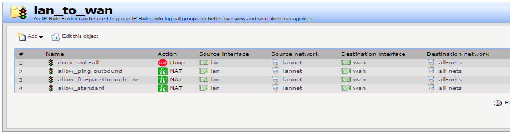

правила DLNA и debian80 работают.
правило strongDC работает только по UDP порту
rdp и torrent не работают.
в rdp менял на NAT, извне не работает.
во всех правилах все одинаково, кроме сервиса.
002.png [ 31.58 KiB | Просмотров: 2698 ]
001.png [ 28.93 KiB | Просмотров: 2698 ]

только что поместил rdp в самый верх, эффекта нет...

а что в логах !? в таблице соединения видно ваши стучалки ?!

А какая маска подсети на wan'е ?

такая же как IP адрес, только четвертый октет на 1 меньше
в таблице по RDP ниче нету (может я не там смотрю?), а по торренту висит много UDP соединений 192,168,1,101:17842 (это айпи моего компа с торрентклиентом и порт который я хочу открыть......). В сервисе DFLа ставил TCP/UDP, потом просто TCP, но в таблице все равно висит UDP...
Но в клиенте нет соединений до сих пор...
